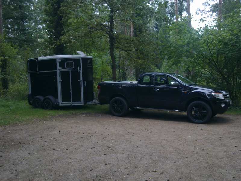

06 Apr 2014 17:12 #16 von Erna
Erna antwortete auf AHK zu hoch, was tun?
Bisschen schräg steht er. Aber denke, kann man so fahren. Und wenn noch das ganze Zubehör auf der Ladefläche ist und zwei Pferde auf dem Anhänger stehen, kommt er sicher noch etwas runter.

06 Apr 2014 18:34 #17 von Ranger OD
Ranger OD antwortete auf AHK zu hoch, was tun?
Bei meinem Ranger ist die Höhe mitte Kugelkopf leer bei 55cm, das betrachte ich weniger als Problematisch, schließlich ist ein PU ein Lkw/Nutzfahrzeug welches auch gerne mal beladen werden darf und dann auch entsprechend einfedert. Ist bei jedem Spinter/Transit/Daily auch so.
Außerdem haben wir ja auch eine enorme Stützlast von 225kg! Wenn die auf den Kugelkopf drücken ist das ganze von allein in Waage.
Man stellt ja nicht ständig den Kugelkopf auf die beladung des Gespanns ein. Oder?
Ich gebe selbsverständlich den jenigen recht, die Ihren PU zum ziehen (reisen) leichter Wohnwagen nutzen, denn diese liegen meistes Pkw angepasst sehr tief. Das sieht dann blöd aus.
Erna's Pferdeanhänger hinter dem Nissan ist für mich nicht nur völlig in Ordnung sondern auch sehr Zweckmäßig!
1. Ist der Einstig hinten angenehm tief, sehr verladefreundlich!
2. Urin und sonst. Flüssigkeiten laufen sofort nach hinten ab und nicht nach vorne durch den ganzen Anhänger!
3. Ein leicht aufwärts geneigter Anhänger lässt sich sehr viel leichter aus dem Dreck ziehen (nasse Wiese etc.)
Unser Ifor steht beladen ebenfalls minimal Bergauf, ich finde es Optimal.
06 Apr 2014 19:09 #18 von Erna
Ach deshalb ging die heute freiwillig da drauf :/
Aber im ernst - meine bedenken sind - ist das für die Tiere ok, wenn die da drei oder vier Stunden bergauf stehen?

06 Apr 2014 19:21 #19 von Ranger OD
Das war durchaus ernst gemeint.
Nich nur wir fahren seit Jahren leicht "Berauf", da solltest Du Dir keine Sorgen machen.
Wenn Du mal stark bremsen must, werden sie es Dir sogar danken! :)
