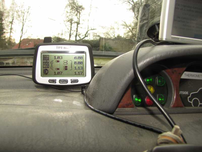

Hej,
nachdem ich nun seit einem halben Jahr mein Reifendruck-Anzeigegerät in Betrieb habe, möchte ich euch meine Erfahrungen mitteilen.
Ich habe das Tire Moni TM-260 mit sechs Sensoren gekauft.
Zur Zeit sind vier im Einsatz. Zwei kann ich noch bei Bedarf an meinen Anhänger montieren oder an die Zusatzluftfeder der Hinterachse, wobei ich nicht weiß wie die Anzeige mit den andauernden Druckschwankungen zurecht kommen wird.
Meine Erwartungen an das System vor dem Kauf waren:
1. mobiles Anzeigegerät (Batteriebetrieb) um es zum Druckabsenken vorm Geländeeinsatz neben dem Reifen zu haben.
2. Druckanzeige während des Ablassens/Aufpumpens, Ventil muß also frei sein.
3. Sensoren auf andere Felgen leicht übertragbar sind, da ich zwei, mittlerweile drei Sätze Felgen habe.
Also TM-260 da mobiles Anzeigegerät:

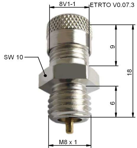

Die Sensoren werden auf ein Metallventil geschraubt, also wurden von meiner Spezialwerkstatt an den Felgen zusätzliche Ventile im geschütztem Bereich hinter dem Felgenstern montiert, damit sie im Gelände nicht von Felsen und Ästen abgerissen werden.
Weitere Erkenntnisse:
Ein Sensor hatte nach etwa fünf Monaten Probleme und wurde vom Anzeigegerät nicht regelmäßig erfasst.
Nach kurzem Emailkontakt mit dem Hersteller habe ich mein Gerät zu denen eingesannt und ich bekam innerhalb drei Werktagen das Gerät mit einen neuen Sensor welcher bereits ans Gerät programmiert wurde wieder zurück. An dieser Stelle, DANKE für den guten und schnellen Service an den Hersteller.

Ein zusätzliches Ventil zu montieren finde ich eine tolle Idee!
Der Sensor ist viel besser geschützt und man kann problemlos den Luftdruck anpassen.
Bei unserem VW Caddy haben ich Tiremoni und da ist es ein erheblicher Aufwand, weil die Sensoren nur abnehmbar sind, wenn ich vorher die Radkappen entferne. Die sitzen sehr knapp und passen nur in einer Position.
Wo gibt es das Ventil?

Keine eBay APP ID in der Konfiguration definiert.Servus,
ich habe die hier bezogen:
Einschraubventil bei Ebay suchen.
Ob überhaupt und wo an der Felge die montiert werden können, muß im Einzelfall geprüft werden, der Bremssattel kann da leicht im Weg sein.
