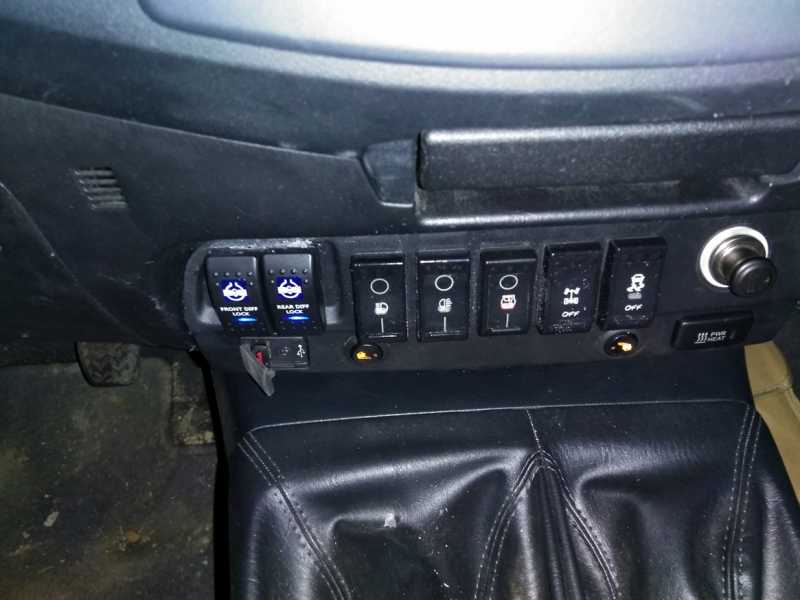

jeder von euch kennt bestimmt diese Schalter egal ob ARB oder direkt aus China:
Beim Einbau bzw. beim ersten Betätigen ist mir aufgefallen das die "Einschaltfunktion" auf der meiner Ansicht nach auf der falschen Seite ist :
zum Betätigen müsste oben gedrückt werden. Richtig wäre imho unten....
Außerdem ist die Auffindbeleuchtung ja unten der schmale Schlitz. zum auffinden ok, aber wenn mehrere nebeneinander liegen, dann muss mann schon wissen welcher Schalter was ist. im Dunkeln sind sie nicht zu Unterscheiden. Im Gegenzug dazu ist dann die Funktionsbeleuchung sehr hell und gibt das das Symbol preis.

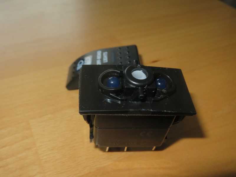

Kappe runter :

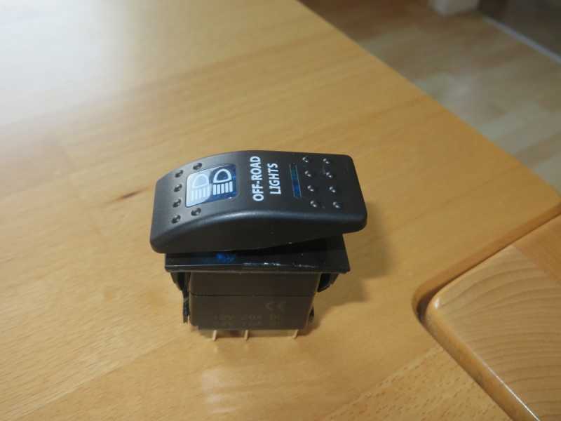

und Andersherum wieder drauf :
Vorteil: Schalterfunktion "richtig" herum
Auffindbeleuchtung mit Symbol
Funktionsbeleuchtung dezent
Nachteil : Auffindbeleuchtung viel zu hell
Abhilfe : Da die Auffindbeleuchtung ja komplett getrennt ist, konnte ich Sie mit einem LED-Dimmmodul ansteuern und kann die passende Leuchtintensität einstellen.
