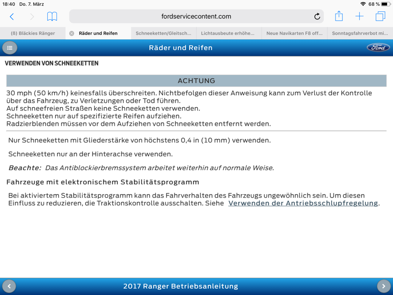

Ford gibt beim Ränger keine Anbauvorgabe außer, dass nur 10 mm Gliederstärke verwendet werden darf.
Hier im Forum haben aber einige auch schon deutlich stärke verwendet, allerdings auf der Hinterachse, da ist mehr Platz.
Notgedrungen mußte ich mich jetzt auch mal mit dem Thema auseinandersetzen.
Bitte korrigiert mich, wenn ich etwas falsch verstanden habe:
Die Ketten gehören auf die Antriebsachse, im Regelfall beim Zuschaltallrad also die Hinterachse.
Bei Allradnutzung gehören sie auf die Vorderachse. Dabei ist dann auf die Freigängigkeit zu achten.
(Ketten an allen 4 Rädern dürfte sich komisch und evtl. sogar unsicher fahren????)
Das Problem an der Allradnutzung: sind die Straßen teilweise geräumt und trocken, knirscht es bei Allradnutzung bei kurvigen Geläuf im Gebälk. Oder man schaltet den Allrad ab. Irgendwie ist das alles für mich nicht richtig zu begreifen, wie man es "richtig" macht. Man muss wohl die Situation erstmal auf sich zukommen lassen. Ich hab für mich jetzt erstmal entschieden, die Dinger kommen, wenn sie gebraucht werden, auf die HA und ich nutze den Allrad nur sporadisch bei Bedarf. Dafür kann ich dann auch etwas stärkere und robustere Ketten nehmen, als die von Ford vorgegebenen.

Ich weis ja nicht wie das bei eueren FL´s ist, aber bei meinem vFL mit Serienfahrwerk und Serien 265ern würden auch die 10mm Ketten vorne am oberen Führungsgelenk schleifen.
In meiner Bedienungsanleitung steht "Nur feingliedrige Schneeketten verwenden, Schneeketten nur auf die Hinterräder aufziehen"
