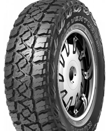

Ich bin zur Zeit auf der Suche nach neuen Reifen und sehe immer öfter das zwei Werte als Traglast angegeben werten zb:
235/75 R15C 110/107Q
Also einmal 110 und dann 107. Was hat der Reifen nun? Bzw wann hat er 110 und wann 107? Und wo steht das dann genau zum nachsehen? STVO? TÜV etc?
Zweite Frage:
Wer hat Erfahrung mit dem Reifen:
Kumho MT 51 235/75 R15C 110/107Q Sommerreifen
Danke schon mal im voraus für eure Hilfe

Das ist bei Transporter und LKW Reifen immer so, die erste Zahl ist der Lastindex für Einzelbereifung und die zweite Zahl für Zwillingsbereifung.

Wenn da zwei Werte stehen, gilt der höhere bei Einsatz als Einzelbereifung, der niedrigere bei Zwillingsbereifung.

der Lastindex setzt sich aus Singel und Zwillingsbereifung zusammen.
Sprich der erste: 110 ist für Singel/Einzelbereifung,
der zweite: 107 ist für Zwillingsbereifung.
