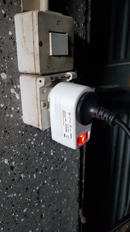

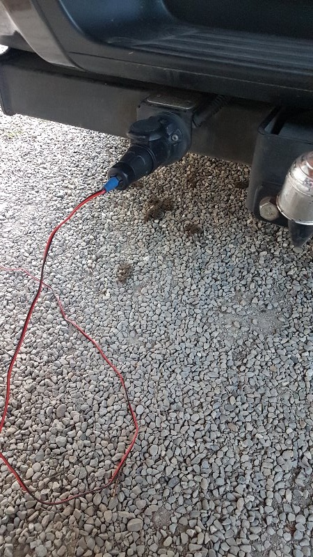

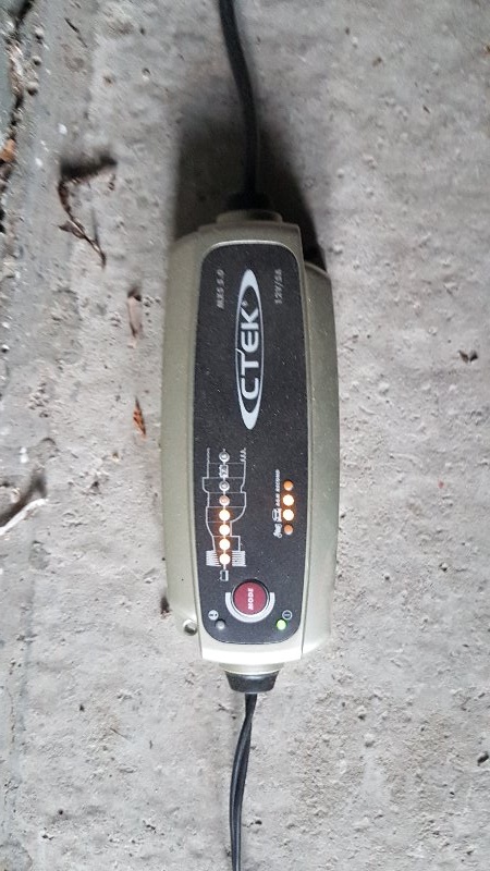

nachfolgend eine kurze Vorstellung, wie ich meinen Ranger gelegentlich auf einfache Weise ans Ladegerät anschliesse.

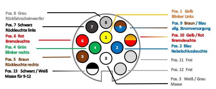

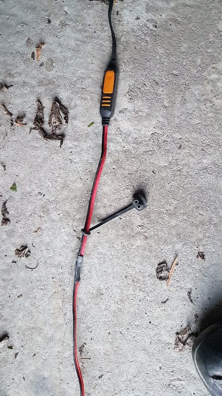

Ich habe mir einen 13-Pol Adapter für die AHK gebaut, der an meinem CTEK-Ladegerät hangt: Masse auf Pin 13, Plus auf Pin 9, Kabellänge 4m.
Wenn ich abends nach hause komme, stecke ich den Stecker in die Anhängerbuchse, schalte ein und das wars. Den Rest übernimmt das Ladegerät.
Siehe Fotos.
Mal so zur Anregung...
