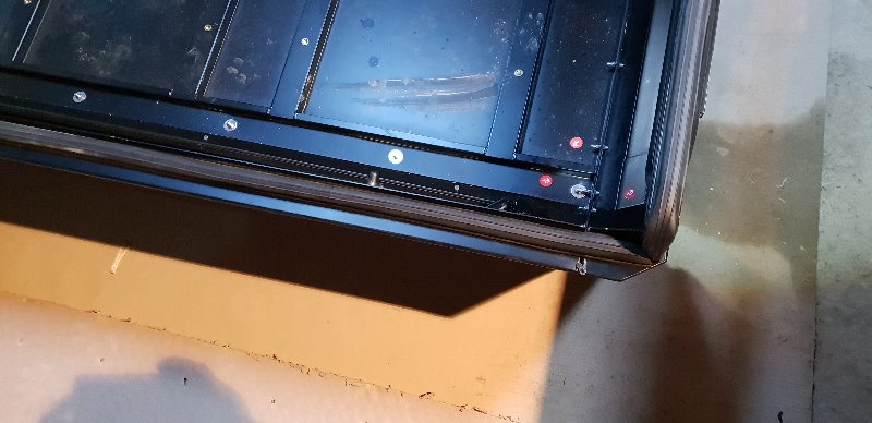

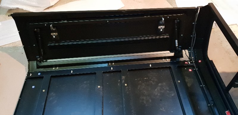

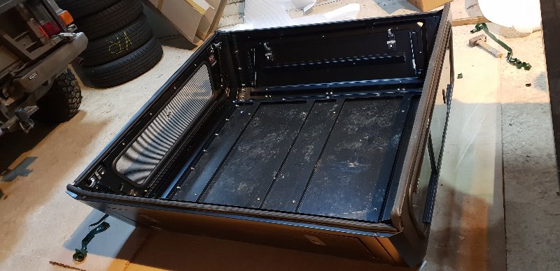

ich habe jetzt nicht alle 28 Seiten hier durchgelesen, aber hoffe, dass noch keiner zum RSI Hardtop auf 2018er L200 geschrieben hat:
Was mich zu dem RSI (bei Boeckels gekauft) bewogen hat war Folgendes:
1. gewalzter Edelstahl= rostfrei, fest und magnetisch für diverse Teile aupßen und innen, wie Scheinwerfer ua
2. geschraubt = super Basis für Einbauten, so z.B Item Profile
3. 3 Klappen und vorne Schiebefenster
4. Tragfähigkeit für Dachzelt und Begehbarkeit
5. C-Schienen oben drauf, keine Verstärkung nötig
6. Etwas "abgerundeter" als das Alucab, passt daher m.E. besser zum L
7. Mattschwarz ohne Aufpreis, mein L ist nämlich schwarz
Es kommt dann in 2-3 großen Paket an, passt auf ne Pickup-Ladefläche.
Es sind vier Teile, je eine Seite, alle mussten mit vielen Schrauben zusammengeschraubt werden, dazwischen Moosgummi geklebt. Die Schraubfläcen bilden dann gleichzeitig Falzen, was die große Staibiltät neben den Innen-Dachverstrebungen erklärt. Mit Akkuschrauber ging das ganz gut, nicht alles glecih festziehen und noch etwas ausrichten und auf die Flucht achten.
Nicht so einfach war es, das Schiebefenster auszutauschen, das alte raus und das neue mit Stahlseil rein, dank youtube habe ich mir angeguckt, wie das geht, war ja bei alten Autos mal Standard- aber Vorsicht, nicht ganz einfach!
Zur Abdichtung zur Ladefläche gibts ne sehr dicke D-Gummilippe zum Aufkleben, da kann man sogar noch Kabel später durchziehen und ist dicht.
Dank Ringösen an den C-Schienen habe ich das Dach dann mit einer Elektrowinde (immerhin 75kg) auf den Pickup gezogen, justiert und mit den beiliegenden, für den L viel zu großen C-Klammern festgeschraubt.
Neben den Vorteilen gibt es aber auch Nachteile:
1. Das Gummi an der Heckklappe ist nicht breit genug, habe welche zum Verlängern reingesteckt
2. Die C- Halterungen haben ich durch wesentlich kürzere ersetzt , 4mm C-Stahlprofil gekauft, auf 6 Stück abgelängt, Löcher gebohrt und Mutter angeschweisst, dann schwarz lackiert, braucht eben ein paar Stunden Arbeit.
3. Die Gasdruckfedern sind etwas zu stark, ist zwar gut, wenn sie ausgeklappt sind, man kann ne Menge dranhängen oder draufstellen, aber zuklappen ist für kleine Frauen nicht so einfach
4. Die Verstellschrauben der Schlösser verlieren ihre Hutkappen, ne Kleinigkeit, habe die Schrauben mit kürzeren Innensechskant ersetzt
5. 6 Schlösser zum abschliessen, mache es natürlich nur mit dreien maximal, muss mir da nochmal irgendne ZV einfallen lassen, Strom liegt drin ;-)
Fazit nach einem Jahr:
Selbst mit vollbepacktem Maggionlina Large Dachzelt bewegt sich da nichts, ist dicht, man kann drauf gehen oder mit Stuhl sitzen ;-) Ohne Dachzelt ist ein Solarmoduk mit Neodymagneten befestigt
Man kann alles anschrauben oder auch wieder abschrauben, und mit Magneten ne Menge unters Dach hängen zum schnellen rausnehmen.
Frage ist natürlich immer, ist es den Preis wert, wenn man noch basteln muss?
Muß jeder selbst beantworten, ich jedenfalls optimiere immer gerne und alles, und insofern war und ist das eine gute Basis für mich
Bei Fragen gerne
Martin

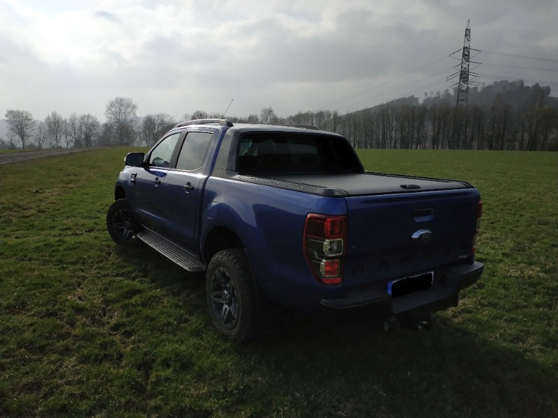

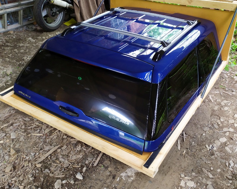

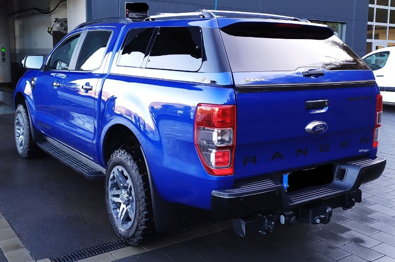

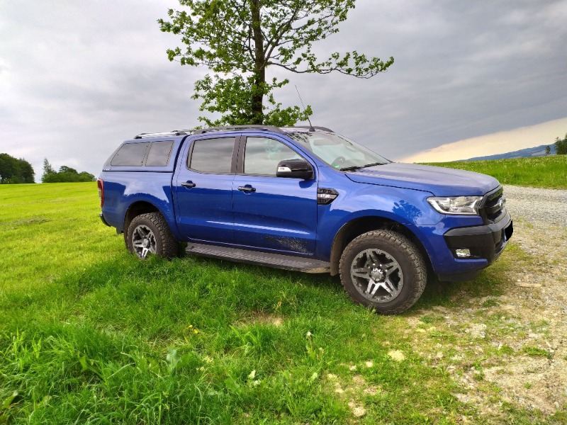

So dann will ich das mal versuchen.
Ist das Alpha Type E+

Moin.
Optisch finde ich das Alpha Type E nach wie vor am stimmigsten für den Ranger.
Leider (wie bei vielen der Kunststoff-, GFK-, ABS-Hardtops) mit relativ wenig Dachlast für die Reling.
29 Mär 2020 13:42 #285 von Johann
Johann antwortete auf Hardtops Bilder, Empfehlungen?
Preislich liegen die sowieso ziemlich ähnlich. Aufgrund der Optik und eines guten Angebotes ist es bei mir das Alpha geworden.
So nach und nach wird das Auto wie ich es mir vorstelle :) Die Tage noch ein paar neue Schäkelhalterungen anbauen, Rückfahrscheinwerfer dann passt es

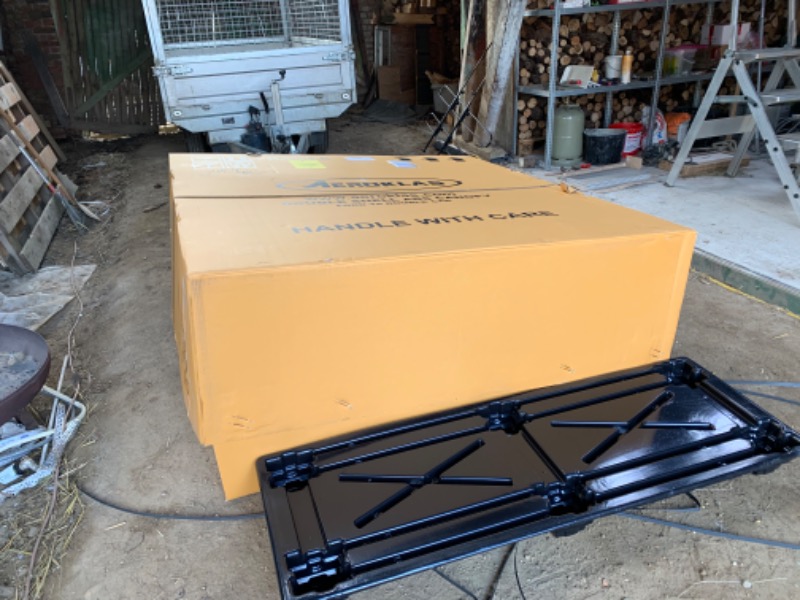

Hab gestern ein kleines Paket bekommen.
Am WE. Werd ich mich an die Montage begeben und berichten.
