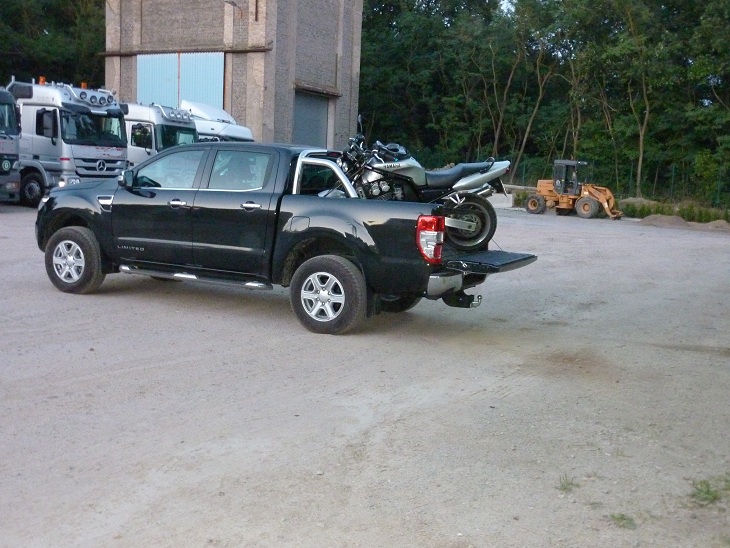

So ich habe mal ein Bild gemacht von meiner 600er, nur eine geeignete Rampe ist noch nicht gefunden....
muss leider wirklich schon recht lang sein, so um die 3m wären glaub ich gut.

Es gibt tolle Motorradanhänger...
