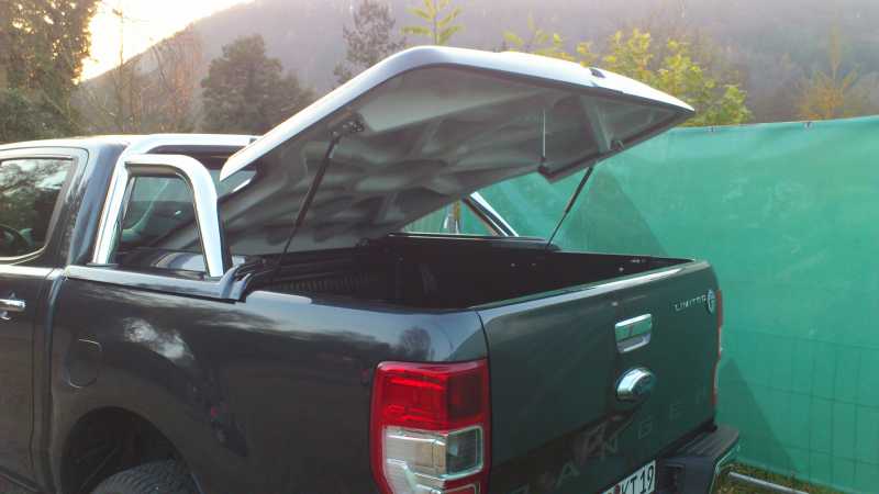

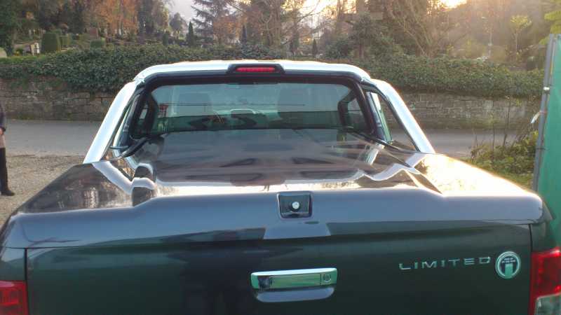

23 Nov 2014 20:00 #3 von NDFVFDW

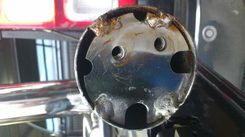

So. Cover ist lackiert und montiert. Was für ein Akt! Eines Vorweg - das Cover ist qualitativ alle erste Sahne. Mein Bruder hat das Teil lackiert und das so auch bestätigt. Ebenso die Tranaktion mit der Fa. Höehn verlief einwandfrei.
Das Problem der Montage liegt eindeutig beim Original Überrollbügel. Die Platte mit den Gewinden zur Befestigung ist maßlich unter aller Sau. Zudem ist das Innenleben schon stark von Rost befallen. Ebenso der Zuschnitt des Rohres - Diletantisch. Werde das auf jeden Fall bei Ford reklamieren. Durch die mangelhafte Maßhaltigkeit der Gewinde im Überollbügel musste ich alle Durchgangslöcher des Covers ordentlich aufbohren. Ebenso zum Teil Gewinde nachschneiden.
Wenn alles gepasst hätte wie es sein sollte, wäre die Montage relativ einfach gewesen. Aber so war das echt eine Zumutung. Die Einbauanleitung vom Cover war auch nicht überragend. Egal, jetzt hab ich das Teil montiert und es sieht einfach Super aus. Die Demontage des Deckels dauert eine Minute. Top!
Ausserdem habe ich die Spurverbreiterungen montiert. Sieht viel besser aus als Original. Jetzt noch die Scheiben folieren und Windabweiser an die Scheiben und dann ist erst mal gut. Mal sehen was mir später noch einfällt...
