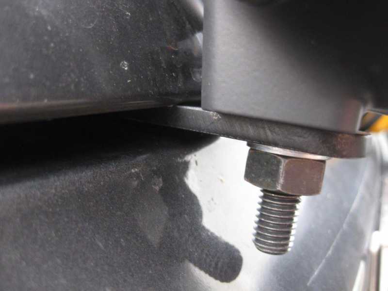

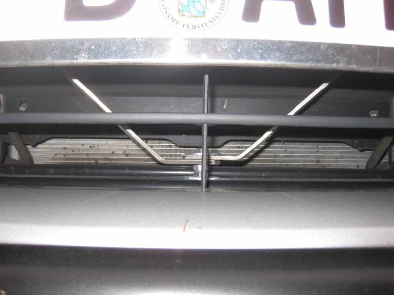

Ich hab es machen lassen, weil ich in das neue Auto keine Löcher bohren wollte. Rückblickend ist es jedoch ganz einfach und das kann - denke ich jeder. Ich mach mal ein paar Bilder...

...ich komm nicht gescheit ran, hab zwei Bilder gemacht. Die Anleitung von delta hab ich mal in die Dropbox gesteckt:
www.dropbox.com...?dl=0
Bild 1 zeigt eines dieser L-Stücke, die auf den Stoßfänger gebohrt werden (die Schraube ist vom Hella-Scheinwerfer), Bild 2 zeigt die Versteifung, damit das dann auch hält. Beide L-Stücke werden dann noch mit einer Metallstange verbunden, so dass ein massives Dreieck aufgespannt wird.
VG
Martin
