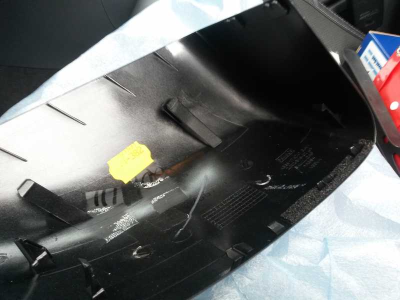

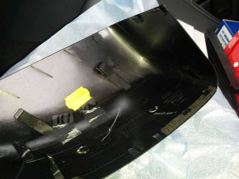

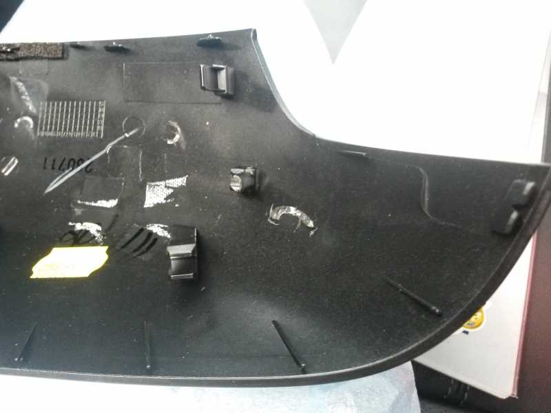

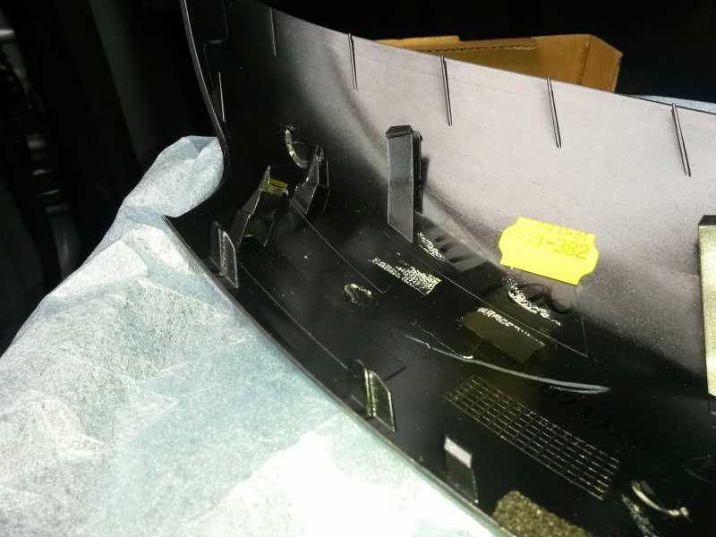

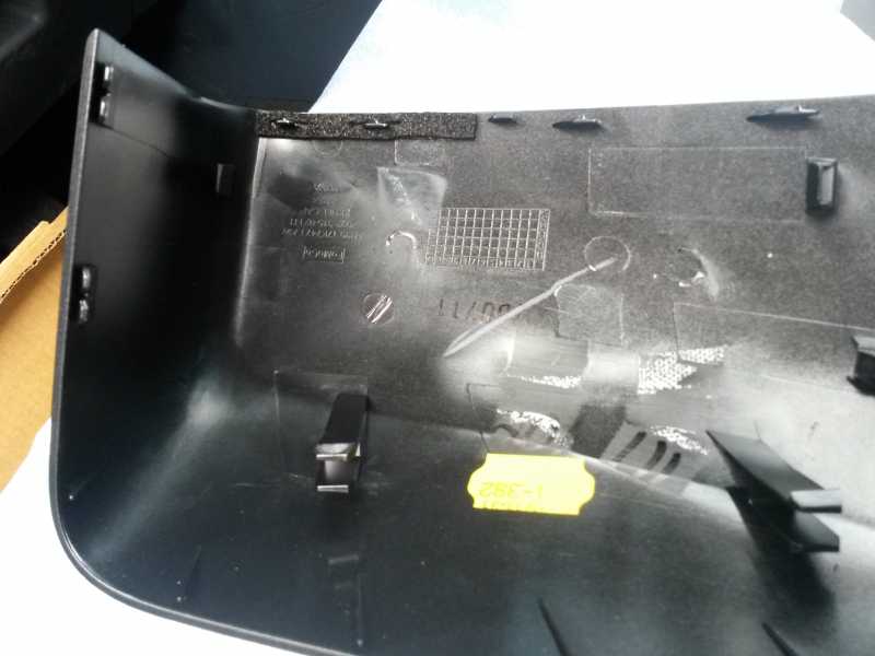

Hallo Jan,
ein einfaches lackieren auf den Chromkappen wird schwer werden.
Falls Du versuchst die Spiegelkappen alleine zu Demontieren, sind in den Bildern folgende Rasterung in den Kappen. Aber je tiefer die Temperaturen desto schneller "knack" und weg sind die Nasen.
