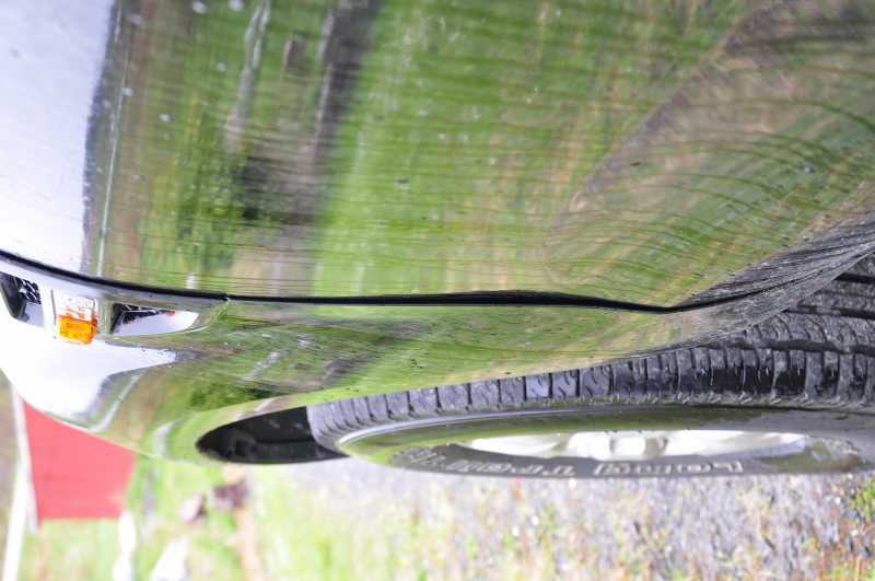

Hallo,ich habe mein Ranger nach dem er mit einem Tranzportschaden an der Fahrertuer zum Haendler kamm um mehr als 10Teuro preiswerterbekommen Und das nur aus dem Grund weil die neu eingebaute Tuer nicht mit der Fahrzeugkaroserie in ihrer Liene uebereinstimmte.
Obtisch ein zu grosser Mangel als das er von meinen neuen Landleuten akzeptiert werden wuerde,mein Glueck.
Also brauchst du schon ein wenig Glueck was neue Karoserieteile angeht.

so wie ich das verstanden habe muk, ist das Foto nicht vom Transportschaden sondern von der neuen Austauschtür, ein Originalersatzteil von Ford?

Ja,das Bild zeigt die neue Tuer.

Lange Frage, kurze Antwort
Tür neu und Schweller ziehen und verzinnen.
Dem KFTty würde ich bei der Bestellung gleich auf Passform und original Teile ansprechen.
Das eine Tür aus der Originalteileversorgung nicht passt ist ein Unding. Die werden mit den selben Maschinen gefertigt.
Solche Ungenauigkeiten kenne ich nur von Zubehörteilen.
Stelle doch mal ein Bild ein.
