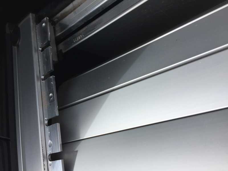

meines war jetzt auch ein Jahr lang zu 99% dicht. Sogar im Starkregen bei der Fahrt in den Urlaub. Seit letztem Samstag kommt nun aber sehr viel Wasser rein.
Wo sind denn die Ablaufschläuche ? Ich würde gerne mal schauen, ob die verstopft sind.

Die Lösung von Schnaik ist nur dafür gedacht, dass das Wasser direkt aus der Pritsche abläuft. Ich vermute eher, dass die vorderen Abläufe zu sind. Diese habe die Hauptarbeit zu leisten, da dort das gesamte Wasser des Rollos hinläuft.
Und natürlich auch Blätter und Sonstiges.
Als ich mein Rollo demontiert habe, waren die vordern Schläuche komplett zu. Sie sollten ggf. aus dem Rollokasten erreichbar sein. Also schraub mal den Deckel auf. Sie sind Richtung Kabine montiert und haben im Kasten einen Trichter. Der war bei mir komplett verstopft.

Danke. Es scheint tatsächlich so, als ob das Wasser aus dem Kasten des Mountaintop kommt. Hat schonmal jemand den Deckel abgehabt ?
Wir bekomme ich denn die schwarzen Abdeckkappen ab, ohne die zu zerstören ?

So, hatte den Deckel offen. Der Wasserablauf ist ja eine komplette Fehlkonstruktion.
Ist seitlich angebracht und zwar so, dass man von innen eigentlich nicht dran kommt. Sollte eigentlich unten sein, damit das Wasser auch richtig ablaufen kann. Das Wasser läuft tatsächlich auf die Ladefläche zwischen Wanne und Fläche. 3cm mehr Schlauch und es wäre ganz draußen.
Hab dann mit allem möglichen probiert den Schlauch durchzustoßen. Hoffe, dass es nun geklappt hat. War aber kein Spaß.
