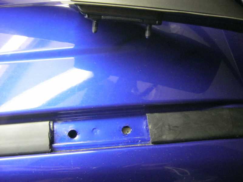

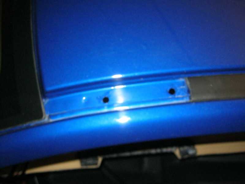

28 Jan 2016 18:05 #28 von p.rauch
p.rauch antwortete auf Ranger -Krumm
Hallo Laan,
zum Demontieren der Reling muß der Himmel raus.
Danach sind 8 Löcher im Dach abzudichten und die Gummileiste über der Sicke im Dach muß auch erneuert werden, da sie an den Befestigungspunkten ausgeschnitten ist.
Vorne
Hinten
Ich habe die Reling allerdings nicht abgebaut sondern nachgerüstet.
