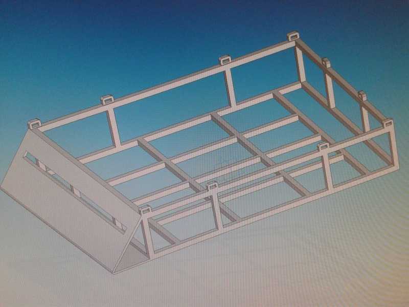

Wow! Nicht schlecht, Daniel.
Aus Alu oder Stahl?
Grüße, Ben
P.S.: Wozu ist der Briefkastenschlitz? Für besseren Abtrieb?
Jabelo antwortete auf Dachreling XLT?!
Aus Alu oder Stahl?
Grüße, Ben

Danke Danke
Aus 25x25x3 Aluminium-Vierkantrohr.
Werd ich alles zusammenschweißen und dann zum Schluss in schwarz Pulverbeschichten lassen.
haha der Schlitz is nicht für Briefe sondern für ne Lightbar reinzusetzen ^^
Erstmal nur "eingezeichnet" weil ich ja die Maße etc nich weiß.
Werde den Korb einfach auf die Reling vom HT montieren.
Schönen Gruß

aha, das erklärt einiges. Ich kann nicht so ganz einschätzen wie lang der Korb wird und wie weit er über die Fahrerkabine ragt. Aber unter Umständen kann die Fahrerkabine einen Schatten im Licht der Lightbar werfen.
Ich finde es klasse, wenn Leute was selber bauen was Hand und Fuß hat
Gutes Gelingen, Ben
Gutes Gelingen, Ben

Schaut gut aus
Ich würde nur die Ösen oben weglassen und dafür Airline-Schienen anschweißen, anschrauben.
Schaut gut aus

hey hey ^^
Oh man dafür liebe ich ja so Foren, die Idee mit den Schienen is super
Das werd ich vermutlich mal direkt umändern in der Planung.
Warte allerdings noch auf den Gesamtmaterialpreis den ich mitgeteilt bekomme.
Muss dann erst noch den Innenausbau "grob fertig machen", damit ich auch mit der Kohle en bisschen kalkulieren kann
hehe
Einen guten Start in den Tag
