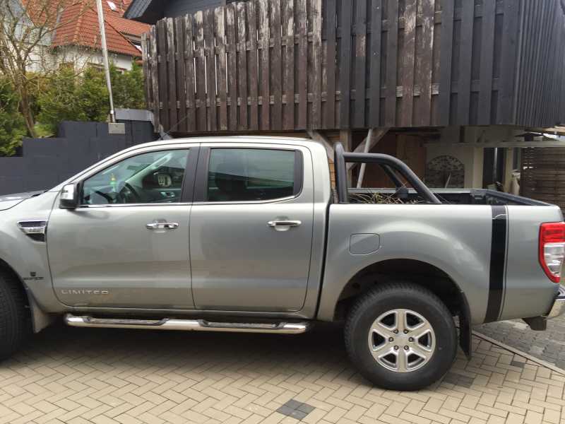

Ich würde mir gerne den Wildtrak Sportbügel auf meinen Limited Doka bauen.
Jetzt habe ich mir einen ersteiger und leider fehlen bei diesem die Befestigungsschrauben. Weiß jemand von euch wo ich diese herbekommen?
Ich denke es wir auf den FFH rauslaufen, hat da jemand Möglichkeiten mir zu sagen um welche Artikelnummer es sich evtl. handelt.
Sofern jemand die Befestigungen verkauft wäre ich auch sehr dankbar.
Ich hatte diesen mal test-weise aufgesetzt und festgestellt das sich unter den beiden hinteren "Schienen" noch zwei Plastikpinökel befinden. Somit schlissen diese nicht ab bzw stehen ein bischen hoch. Ist dort bei dem Wildtrak ein Loch oben in der Laderaumkante?
Hoffe das ich das halbwegs erklären konnte. Werde mal noch Bilder zur besseren übersicht nachreichen.

auf jeder seitlichen Ladekante des Wildtrak befinden sich unter der von Dir beschriebenen Laderaum-Sportreling zwei kleine Löcher für diese Nippel, die Du meinst. Die dienen der Arretierung. Ferner noch zwei oder drei Löcher, wo Gewindehülsen eingepresst sind, um die Reling von oben darin zu verschrauben.

Die Ladewanne (also der Plastikeinsatz) ist der gleiche. Ich rede von der seitlichen Ladekante an der Ladefläche. Schau mal auf dem Foto. Ich hatte das alles ab, als ich die Ladefläche mit Herculiner behandelt habe.

Um Bohrungen wirst Du aber auch bei anderen Varianten von Sportbügeln nicht drumrum kommen. Du hast alle Befestigungspunkte und Bohrungen/Gewinde für den WT-Bügel bereits am Fahrzeug. Lediglich die Laderaum-Sportreling (so heißen die Leisten auf den Ladekanten) passt nicht ohne Bohren.
Das Einfachste ist, diese "Pinökel" an der Reling wegzuflexen. Dann sparst Du Dir schonmal zwei Bohrungen pro Seite. Dann misst Du die Löcher zur Befestigung an der Reling aus und bohrst 3 M8-Löcher im gleichen Maß in die Ladekanten. Die bepinselst Du dann gleich mit Rostschutz. Auf die eingepressten Hülsen kannst Du verzichten, da Du die Schrauben der Reling unterhalb der Ladekante mittels Unterlegscheibe und Mutter festziehen kannst. Wenn Du dann zwischen Reling und Ladekante - im Bereich der gebohrten Löcher - noch etwas Karosseriekleber (oder auch Sikaflex) aufbringst, rostet da nix. Das ist serienmäßig beim Wildtrak viel schlampiger gelöst.
