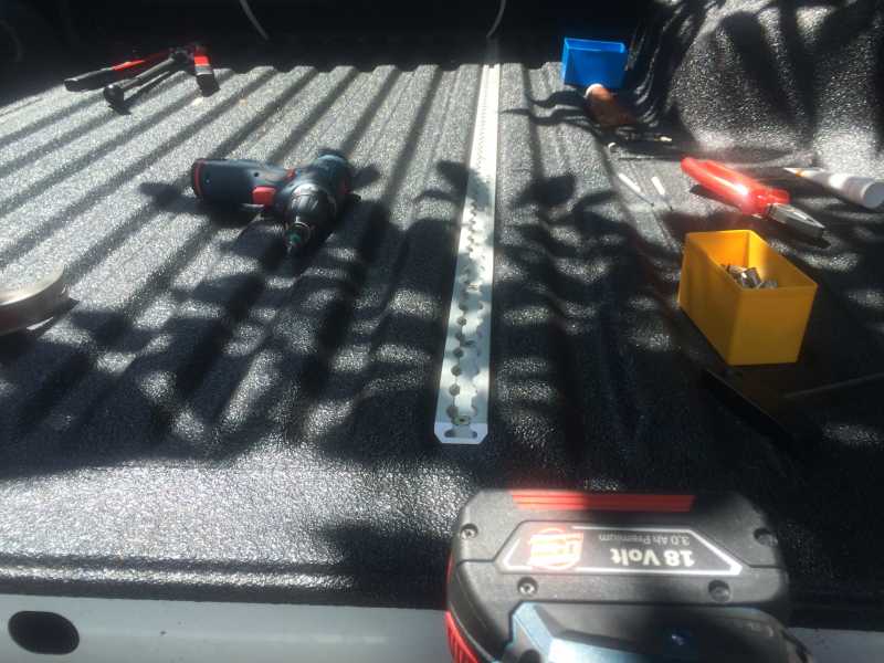

- enduristo
- Beiträge: 405
- Dank erhalten: 42
16 Jun 2016 23:27 #7
von enduristo
enduristo antwortete auf Airlineschienen trotz Herculiner?

@ enduristo, welche Grösse hast Du bei den Einziemuttern genommen , M8 bzw. stahl wegen Kontaktkorrosion ???
- enduristo
- Beiträge: 405
- Dank erhalten: 42
17 Jun 2016 14:01 #9
von enduristo
M8 stahl und dann halt noch das Blech entsprechend behandelt die löcher sind ja schon in den Schienen vorgegeben, bis auf 1 hab ich alle befestigt
17 Jun 2016 18:32 #10
Ranger OD antwortete auf Airlineschienen trotz Herculiner?
Saubere Arbeit.
Hast Du die Schienen auch verklebt, oder nur geschraubt?
