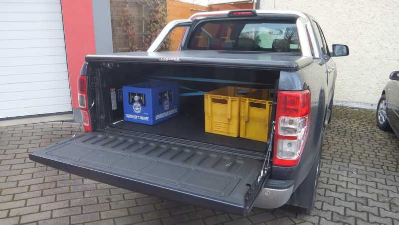

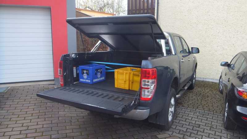

Das Rigidek selbst gefällt mir super, es ist das einzige Verdeck, bei dem die Klappe aufgeht, ohne dass man das Verdeck vorher öffnen muss, zumindest bei meiner Variante, da die Gummilippe direkt oben auf der Klappe sitzt und das Verdeck nicht an der Klappe verschließt, sondern an 2 eigenen Schließkasetten, die seitlich angebracht werden!
Da das Verdeck 2 verschiedene Verschlusspositionen hat, kann man diese so einstellen, dass die Klappe bei der ersten Verschlussposition ohne Probleme aufgeht und erst bei der 2ten Position, die Gummilippe komplett andrückt.
Entfernen lässt sich das Verdeck auch ganz einfach, da es als Scharnier nur 2 Splinte hat, die man dann einfach rauszieht und den Deckel abheben kann (allerdings nur zu zweit).
Ob die Öffnung per Fernbedienung funktioniert, kann ich noch nicht sagen, aufgrund des Mehraufwands bei der Montage (mind. 10 Std!!!) haben wir die Verkabelung nicht mehr geschafft und bis heute keine Zeit gefunden.
Das Verdeck lässt sich aber auch von Hand öffnen, sobald die Heckklappe offen ist.

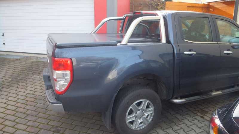

bitte entschuldigt, dass es mit den Bildern so lange gedauert hat.
Anbei die Bilder des Rigidek für den Ranger mit Sportbügel.
Es gibt für das Rigidek auch eine Fernbedienung, allerdings habe ich die Verkabelung nicht gemacht und weiß noch nicht, ob ich es überhaupt machen werde, weil ich mit der manuellen Öffnung ganz zufrieden bin.
Für die Heckklappe gibt es auch eine Fernbedienung, habe ich aber auch nicht installiert. Irgendwie ist das ganze Kabelgedöns nicht so meins ;).
Wenn es jemand haben möchte, ich würde es wohl günstig abgeben, allerdings glaube ich, dass man den Rigidek Kabelbaum dafür benötigt.
