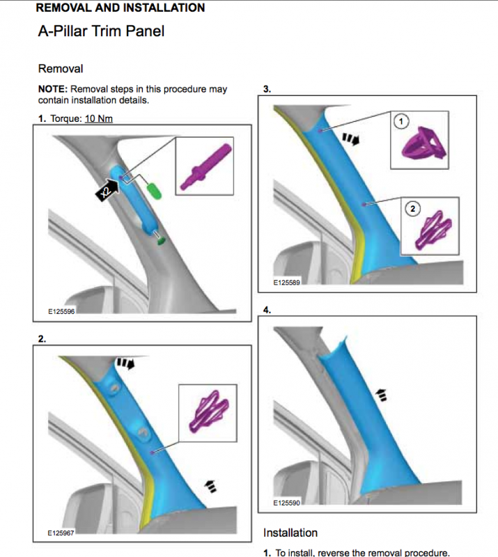

13 Aug 2016 22:42 #3
von Ransom
Ransom antwortete auf Verkleidung A- Säule abbauen
Folgende Benutzer bedankten sich: m.mehlhose, Zwetschge, Range-Rider, Tobi78, Nazgul

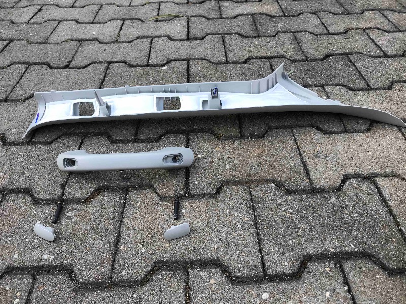

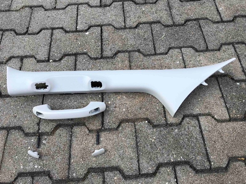

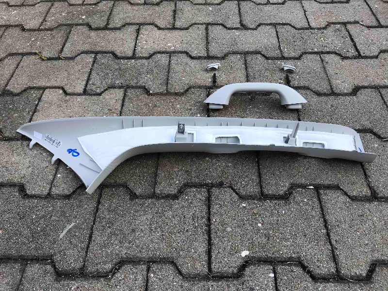

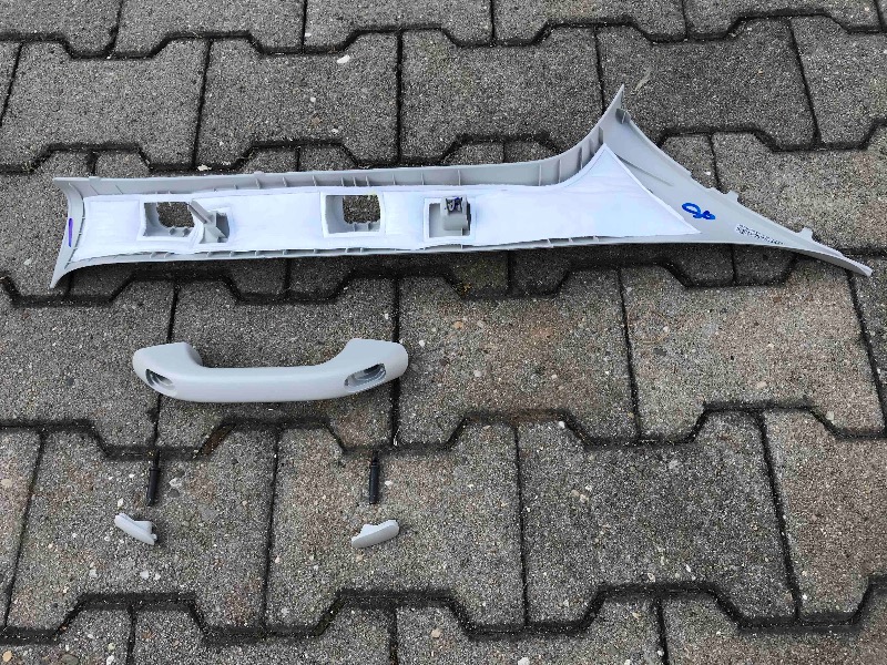

01 Aug 2019 14:42 #5
von Tobi78
Tobi78 antwortete auf Verkleidung A- Säule abbauen
Dank euch konnte ich meine Verkleidung ohne Beschädigung demontieren
Für die, die auch demontieren wollen noch ein paar Pics, dann könnt ihr euch schon vorab ein Bild machen.
