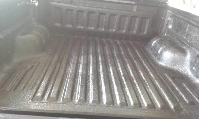

Ich habe deshalb meine komplette Ladefläche mit Herculiner behandelt. Dann kam eine Lage Trittschalldämmung drauf und darüber dann die Wanne. Da scheuert nix mehr. Gesamtaufwand 120 Euro für den Herculiner und zwei Nachmittage Bastelarbeit.
Den Herculiner habe ich im Bereich Deiner Scheuerstellen bis unter die Sicke gepinselt. Das fällt beim orangen Ranger dann natürlich bisschen auf.

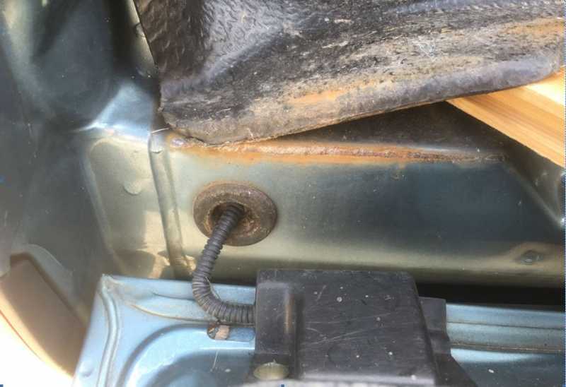

Meiner ist mit Laderaumwanne 10 Jahre alt, ich würde es unter der Laderaumwanne als Flugrost bezeichnen, da die Wanne ja weiter nach und nach den vorhandenen "leichten Rost" abscheuert.

Hab schnell mal ein Bild von meiner Ladefläche mit Wanne gemacht. Ich bin Erstbesitzer und die Wanne liegt jetzt 10 Jahre drauf. Es wurde nichts gemacht und der Rost ist zu vernachlässigen...
Doch seht selbst..... Ich glaube in 10 Jahren wird das auch nicht anders aussehen...!

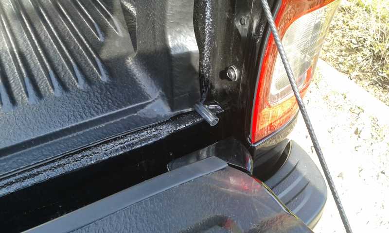

Also ich war mit Rhino Linings sehr zufrieden...Hat mich 700,-€ gekostet..bis über die Ladekante...
Oder man macht es selbst..200,-€ B)
Hier nochmal was zum durchlesen...
www.rhinolinings.de/
Also ich bin von dem Zeugs überzeugt... :daumenhoch:

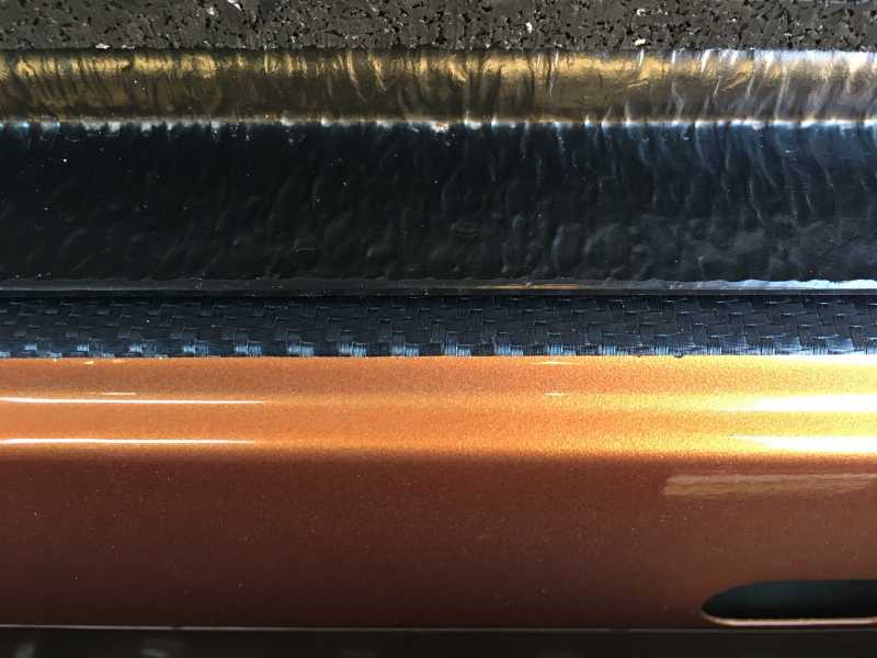

Das Klebeband habe ich heute gegen einen 4cm breiten Carbonfolie Streifen getauscht. Das ist wiederstandsfähiger als das Klebeband und klebt auch besser!!!
Habe dabei auch festgestellt, dass unter der hinteren Kannte der Ladewanne zig kleine Spitze Plastikpickel sind, welche in erster Linie für die bisherigen Macken verantwortlich waren. Diese habe ich mit einem Cuttermesser erstmal alle abgeschnitten.
In Verbindung mit der Carbonfolie dürfte da erstmal nix weiter passieren...

Cip schrieb: Habe dabei auch festgestellt, dass unter der hinteren Kannte der Ladewanne zig kleine Spitze Plastikpickel sind, welche in erster Linie für die bisherigen Macken verantwortlich waren.
Hi Matthias,
das wird bei Deinem WT wohl der Grund gewesen sein, denn an meinem mehr als drei Jahre alten XLT hatte ich da keinen Rost oder Scheuerstellen.
Hast Du aber sehr schick gelöst. :daumenhoch:
