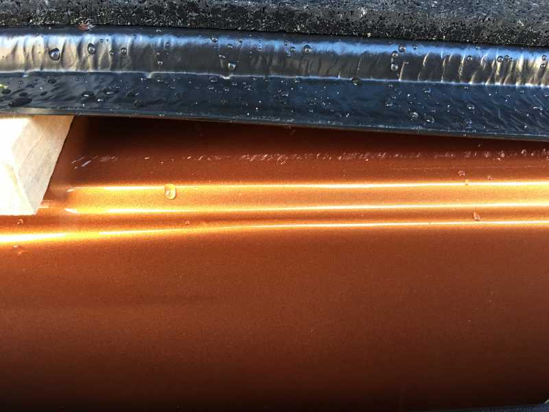

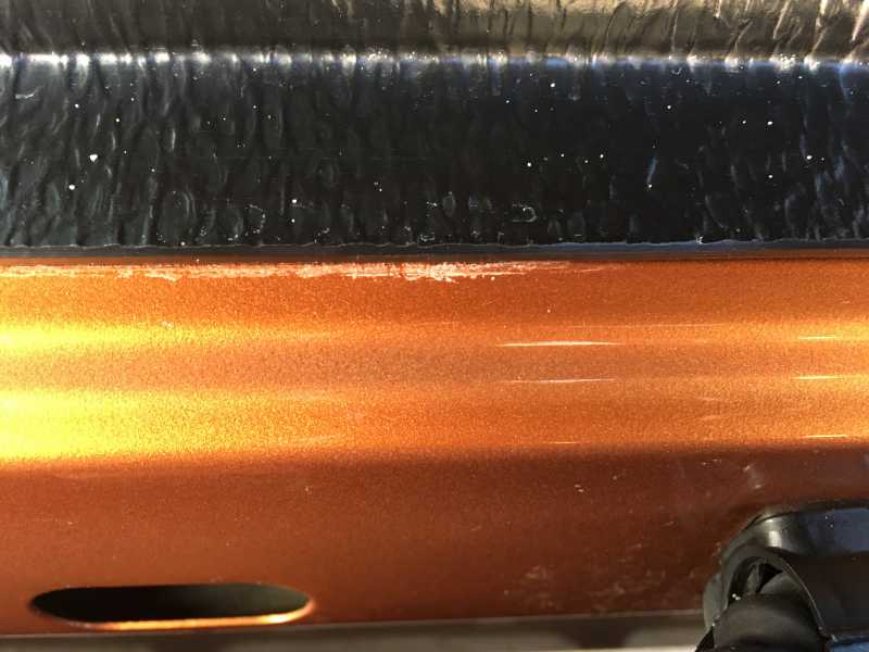

Nachdem ich meinen Ranger seit Donnerstag letzte Woche nun endlich wieder habe, habe ich ihn heute mal gründlich gewaschen.
Dabei musste ich feststellen, dass die hintere Kannte der Ladewanne den Lack der Ladefläche durchscheuert!
So sieht es mittig aus. Deutliche tiefe Spuren im Lack direkt an der Kannte zu sehen und fühlen:

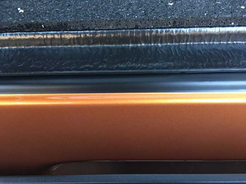

Am Rand sieht man deutlich Spuren unter der Kannte, wenn man diese anhebt:
Ich habe jetzt erstmal Klebeband unter die Kannte geklebt um weiteres "scheuern" zu verhindern, denn sonst ist Lack und Grundierung bis zum Winter durch und es fängt an zu rosten...
Brumpf...
Hört die Scheisse mit der Karre denn nie auf???

Das ist nun mal das Problem von Ladewannen. Wenn man drüber nachdenkt, ist das auch absolut normal. Deswegen verzichten viele auf die Ladewanne und machen stattdessen eine kratzfeste PU Beschichtung auf die Pritsche. Oder machen erst eine Beschichtung und montieren die Ladewanne danach wieder. Was meinst du, wie der Lack der Pritsche nach einem Jahr aussieht, wenn sich da erst mal Sand und Dreck und Wasser sammeln und gemeinsam schleifen?
Ein Pickup ins ein Nutzfahrzeug, ein LKW, da gehört Abnutzung mit dazu. Lack auf er Pritsche ist bei einem LKW völlig überbewertet.

man könnte das Problem umgehen indem man an den neuralgischen Stellen schaumgummimatten unter den Laderaumwanne klebt- das sollte das Scheuern etwas verringern. Werksseitig war bei mir etwa mittig der auf der Ladefläche eine Matte mit doppelseitigem Klebeband fixiert. um zumindest einen Rostschutz unter der Wanne zu haben, hab ich die Wanne zum Holraumkonservieren raus genommen und unter der Wanne flächig Mike Sanders versprüht- das wird das Scheuern nicht verhindern, sicher aber das Rosten.
