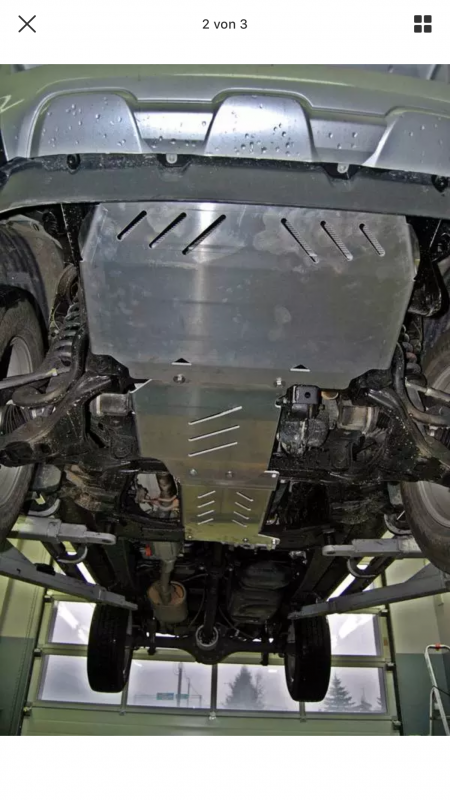

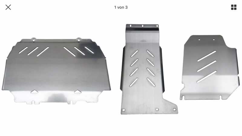

Habe bei Ebay für 495€ volgenden Unterfahrschutz gefunden:
Hergestellt aus 6mm Aluminium...
Befestigung ohne zusätzliches bohren...
Taugt das wohl was?
Offroadpaket und Unterfahrschutz unterm Motor habe ich. Getriebe und Verteilergetriebe sind jedoch ungeschützt...

Hi Matthias!
Vom Material und der Befestigung her absolut ok. Was mir nicht gefällt, ist der unvollständige Schutz des Getriebes. Da gibt es sicher Besseres.

Aber mit 495€ ist der Schutz zB gegeüber ARB konkurrenzlos günstig und 80% Schutz sind doch sicher besser als keiner...???
Gibt es andere "gute günstige"???
Soll bei mir nur für hin und wieder mall Offroadpark sein...

Ich weiß zwar nicht warum man bei einem 2t Fahrzeug auf Leichtbau setzt - aber 6mm Alu reichen auf jeden Fall für Hobbyoffroader und mehr.
Günstig gegenüber anderen Anbietern. Schade das der Tank fehlt.

Hab mir jetzt mal den Getriebeschutz von SGS angesehen...
Größer wie der von Ebay ist der aber auch nicht...
Aber man bekommt ihn einzeln und aus Stahl sogar sehr günstig :daumen:
Für Motor habe ich ja schon den Originalen von Ford. Taugt der was? Glaube jetzt nicht, dass der 3mm dick, wie die von SGS, ist.
Wenn doch, dann hätte ich für echt schmalen Taler das Getriebe passend auch geschützt und könnte bei Defekt durch heftigen Konntakt, auch inmer gut einzelne Teile tauschen...

ich habe einen aus Stahl, von Sheriff von SGS. Absolut robust und solide.
Nur die Optik war nach einem Jahr nicht mehr der Brüller. Selbst ich der der Optik kaum ein Auge zuwirft, habe den UFS in die Verzinkerei gebracht um endlich vor der roten Pest ruhe zu haben.
Der originale von Ford ist für Feldwege gut, wo in der mitte mal das Gras etwas höher ist. Möchte man aber mal in den Offroadpark sind solide Alu-Dinger aus dem Zubehör die erste Wahl.
Wenn die von eBay aus gutem hochfestem Duralu gefertigt sind, spricht in meinen Augen nichts gegen die, ist´s nur Standard-Alu, helfen auch 6mm Dicke nichts.

Von SGS "Sheriff" gibt es den Unterfahrschutz auch aus 5mm Aluminium...
Leider steht da nicht aus was für einem Aluminium.
Der Alu Unterfahrschutz für Motor und Getriebe kostet sogar nicht mal mehr, wie der von Ebay, zzgl gibt es auch noch einen für den Tank...
Alles zusammen für unter 800€
