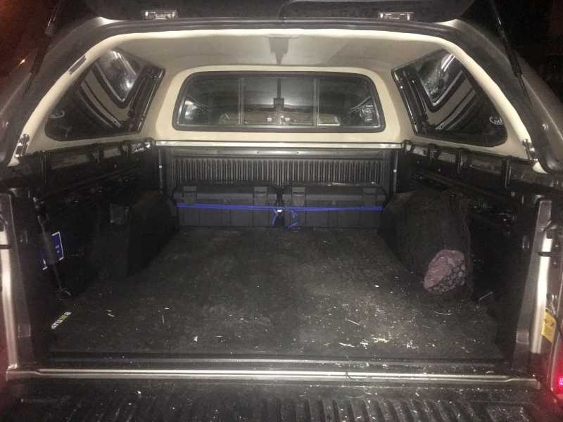

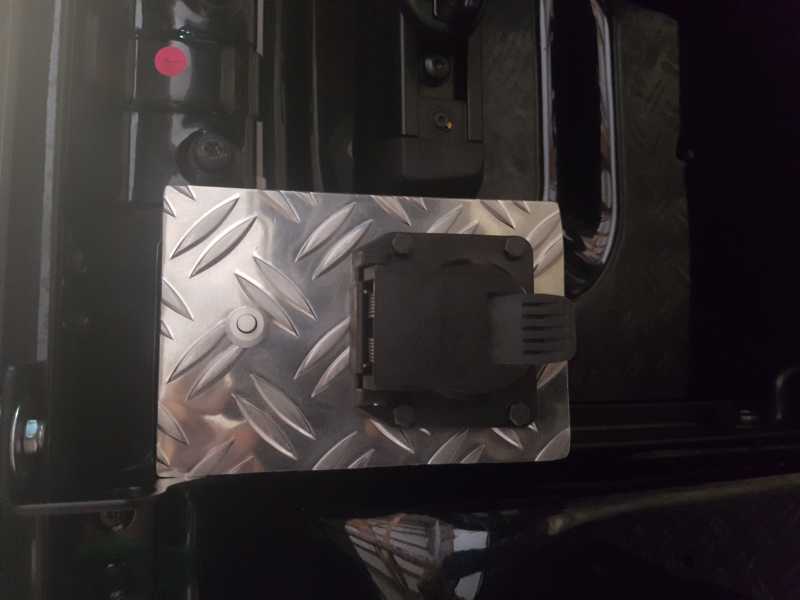

02 Jan 2018 08:03 #20 von KWT Ranger
KWT Ranger antwortete auf Laderaumwanne entfernen
Meine Wanne hab ich gleich am Anfang ausgebaut, Das Kabel ist lange genug, ist nur von Werkseite mit Klebestreifen an der Karosserie festgeklebt. diese Entfernen und du hast ca. 50 cm Spielraum mit der Steckdose. Meine 12 Volt Dose habe ich ( Siehe Bild ) im linken Eck bei der Heckklappe mit dem Originalkabel so eingebaut.
