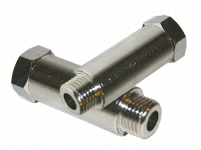

Eine andere Möglichkeit wäre evtl. so eine Gewindeverlängerung
auf die Einpressmuttern zu schrauben und in die silberne Abdeckung Passende Löcher zu Bohren wo dann oben auf der Verlängerung 3 Dachträgerähnliche Quertraversen aufgeschraubt werden können.
Ich selber hätte aber bei dieser Lösung etwas bedenken weil die Last dann nur auf 3 Punkten pro Seite verteilt ist.

Die silberne Leiste ist ja nur aus Plastik und nur in den unteren Teil, der die Befestigung zur Pritsche darstellt, geklippt. Da was draufsetzen wird wohl eher nicht gehen, wenn du es nicht fest mit dem Unterteil und der Pritsche verbindest. Ob das mit den Mutterverlängerungen klappen könnte, stelle ich daher auch mal in Frage. Keine Ahnung, ob der Bügel dann noch fest genug zu bekommen wäre.
