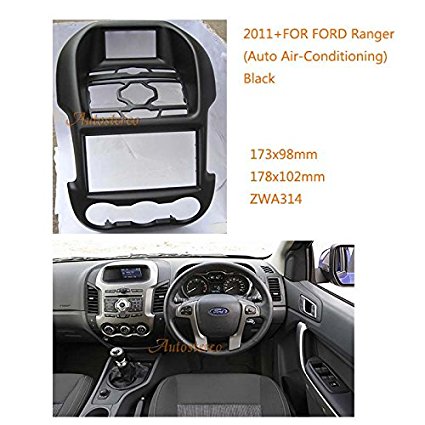

ich brauche Hilfe! Ich habe in meinem Limited original Klimaautomatik und Navi verbaut. Nun will ich mittels China-Android-Navi aufrüsten. Dazu muss natürlich auch die Blende der Mittelkonsole getauscht werden. Und genau an der Blende verzweifle ich.
Meine Suche hatte ergeben, dass man darauf achten muss, ob eine Klimaautomatik verbaut ist. Mit diesem Kriterium entschied ich mich für die Variante, dass das originale Navi (Bildschirm) ganz oben erhalten bleibt. Darunter liegt die Tastatur, dann kommt der 2DIN Androide und darunter die Klimasteuerung. Siehe Anhang
Da habe ich wohl falsch gedacht. Die Blende passt nicht. Einerseits am Navi und andererseits ist für die (nun weiter oben sitzende) Tastatur kein Platz. Und jetzt komme ich nicht mehr mit. Könnt ihr mir sagen, ob meine Vorstellung überhaupt umsetzbar ist? Hat vielleicht sogar jemand einen Link, wo verkauft wird, was ich brauche? Wie viele verschiedene Ausführungen gibt es denn da?
Bin für jede Hilfe sehr dankbar!

Ich habe uns (bin die Partnerin vom TE) die Frage eben selbst beantwortet:
pickuptrucks.de...57998
In Post 43 heißt es:
lucky83 schrieb: leider gibt es diesen Rahmen nicht, weder vom Hersteller noch aus China. Gibts einfach nicht.
Problem ist folgendes:
Der Ranger OHNE Navi hat ein kleineres Display als der mit Navi.
Die Displayöffnung bei ALLEN Rahmen die hier für das Originaldisplay sind beträgt genau 9cm in der Breite, das eingebaute Display hat aber 10,5cm.
Hast du also den Ranger ohne Navi, passt es, mit Navi, passt es nicht.
LG
Lukas
Das ist eine Aussage von August 2014. Kann jemand sagen, ob das immernoch aktuell ist? Wenn ja, wie haben es diejenigen gelöst die ein Original-Navi bereits im Fahrzeug verbaut hatten und auf Android Navigation mit Touch umgerüstet haben? Geht das überhaupt oder müssen wir unter diesen Umständen den Wunsch Android-Navi im Ranger begraben?

Leider kommt auch dort nicht so richtig heraus ob es wirklich User gibt die das original Navi umgerüstet haben mit der oben gezeigten Anordnung.
Wir werden das Joying Gerät jetzt wohl zurück schicken oder versuchen privat zu verkaufen. Schade, es macht einen guten Eindruck. Der nächste versuch wird jetzt mit einem S160 gestartet. Hoffentlich passt die Blende bei dieser Version.
