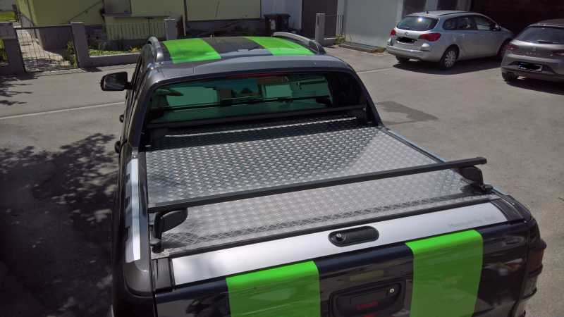

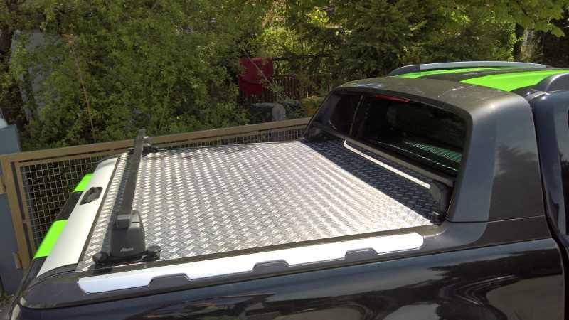

nachdem ich zwar viele Probleme mit meinen Ranger habe und hatte machte ich mir Gedanken um etwas was ich anders erwartet hatte.
Ich benutze meinen Ranger in erster Linie als Arbeitsauto und somit habe ich mein Werkzeug immer dabei. Leider aber ist das MountainTop Rollo sowas von undicht das das Werkzeug teils durchnässt ist.....
Das ging mit derbst auf den Geist.... und suchte eine Lösung besonders im Winter
Dann kamm das dabei herraus, ich habe mittels Hammerkopfschrauben und einer 3mm Riffelblechplatte mir eine Abdeckung gebaut und was soll ich sagen "trocken ist es" und gut schaut es obentrein auch noch aus.
(Ergänzung zwischen der Platte und der Mountaintopschiene ist eine 2 mm PDM Folie als "Dichtebene und damit nichts zerkratzen kann, damit die die Platte und das Plastik an der Rolloseite absolut bündig)
Klar kann man es nicht mehr so schön öffnen, jedoch bleibt it Pickup Optik und die Querträger sind super zum Transportieren von anderen Sachen wie Leitern, Fahrrädern etc.
Demontiert und montiert ist es alleine in 10 minuten zu zweit in 5 Minuten, somit ein guter Kompromis für mich.

Und wo ist die Bauanleitungen?!
Sieht gut aus
Aber wie wird es geöffnet? Sieht ja fast aus als wäre das Mountain-Top noch drunter?
Wie funktioniert das? Wäre toll wenn Du noch etwas in die Details gehst, gerne auch mit Fotos

zu Öffnen ist es nicht mehr
hab ich ja schon geschrieben, aber man kann es ja in kurzer Zeit demontieren, eine Teileliste Schreibe ich im Laufe des Tages dazu und was es mich ca. gekostet hat auch
Mir war es wichtig das Ding Trocken zu bekommen besonders nachdem die Abläufe im Rolle zu 90% nicht funktionieren und ich 2 x 10 Liter Wasser da drin hatte.

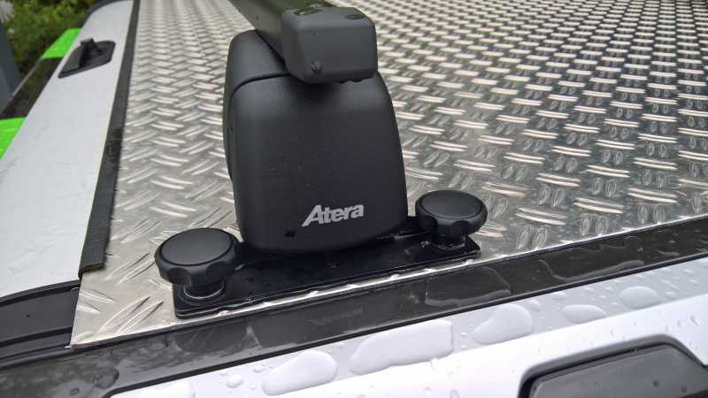

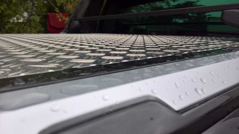

Wie versprochen die
Materialliste:
1 x Alu - Riffelblech 3mm 1400mm x 1400mm ca. 180€
8 x Halfenschrauben 4.6- 6 x 30mm (ohne Träger reichen auch 25mm)-- ca. 16€
1 x Set Atera Grundträger Stahlprofil einzeln #044314 -- ca. 130€
1 x PDM Folie 2 mm -- hatte ich noch
8 x Sternschrauben mit Stopmuttern -- ca. 24€
3 lfm Moosgummi in 25mm -- ca. 12€
1,5lfm Moosgummi 8-10mm -- ca. 4€
1. die Altera Querträger auf seine benötigte Breite Schneiden (je nach wo man diese möchte)
2. die Bohrungen für die Träger durch das Alu Riffelblech an seiner Position machen ( in diesem Zug kann man die 2 Gummistreifen (Folie) ca. 50mm Breite auch mit durchbohren
3. die Moosgummis zwischen den äusseren Schienen unterhalb der Platte befestigen, damit diese eine leiche Auflage besitzt und dadurch nicht durchhängen kann.
4. die Halfenschrauben von hinten (beim Bügel die Gummiadeckung entfernen) in die Schienen einführen, danach die Gummidichtung auflegen und durch die gebohrten Löchen auflegen.
5. die Platte auflegen und mit oder ohne Träger verschrauben.
Fertig ist das ganze

Winterfoto und ist alles Trocken geblieben und zwar das Gesamte Gepäck
