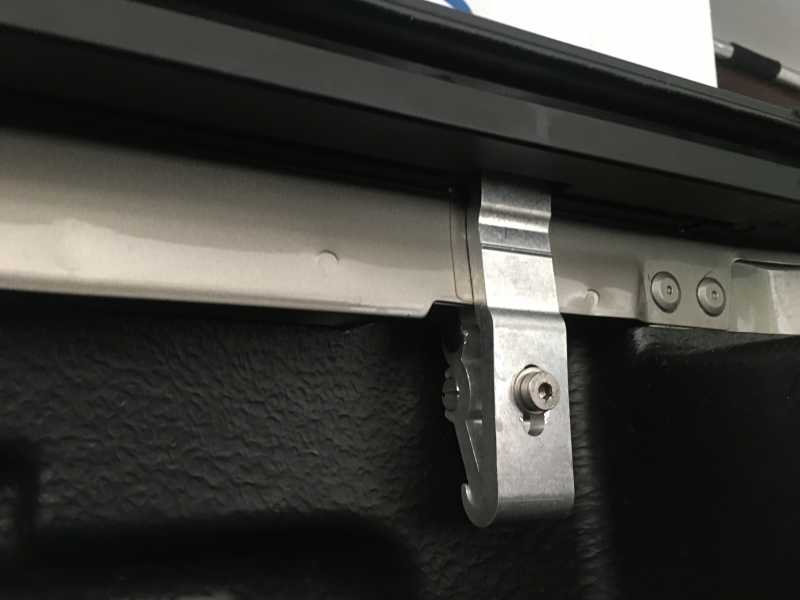

17 Aug 2017 13:07 #3
von MöschMösch
MöschMösch antwortete auf Kantenschutz und Mountain Top - Wie einstellen?
Danke für die schnelle Antwort. Den Thread hatte ich auch schon gelesen, trotzdem hat er mir leider nicht weitergeholfen.
Ich habe ein Bild von meinem Mountain Top angehängt. Direkt an der Heckklappe wird das Mountain Top direkt verschraubt (links), dort müsste man dann wahrscheinlich mit Beilagscheiben als Abstandhalter arbeiten?
Die hinteren Verschraubungen kann man ja einfach durch verschieben anpassen.
Vielen Dank
Markus
Vielen Dank
Markus

17 Aug 2017 17:07 #5
Cip antwortete auf Kantenschutz und Mountain Top - Wie einstellen?
@Mösch...
Hinten kannst du das MT auch einfach etwas hoch schieben.
Du musst nur nicht oben das MT vom Halter lösen, sondern unten den Halter selbst von der Wanne lösen und dann Den ganzen Halter etwas hoch schieben.
