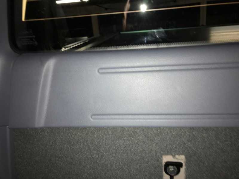

ich müsste die Abdeckleiste unter dem Heckfenster entfernen. Die Oberseite dieser Kunststoffleiste scheint nur geklippst zu sein, jedoch bekomme ich die untere Seite dieser Leiste nicht ab. Ist diese auch nur gesteckt? Ich will nicht zu viel Gewalt anwenden.
Anbei auch ein Bild.
Vielen Dank
Dieter

Hey Dieter,
"angeblich" soll diese Leiste mit insgesamt 10 Klammern befestigt sein.
Schrauben werden nicht erwähnt. Eine Ausbauanleitung direkt von Ford gibt es leider
nicht. Laut Teilefilm 8 Klammern in 2 Reihen und dann noch jeweils 2 Klammern ganz aussen. Aber keine Schrauben.

Servus Dieter
Es sind nur Klammern, Du must beherzt dran ziehen, am besten erst links und rechts die Kannten lösen und dann den Rest, die sitzt wirklich sehr fest.

ja ist nur geklippst, kannst einen großen Konststoffspatel zu Hilfe nehmen.
MAB
