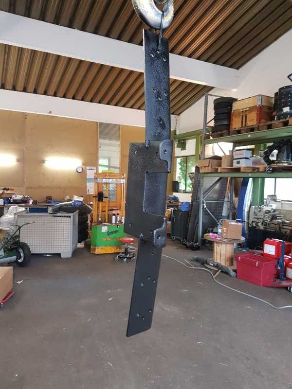

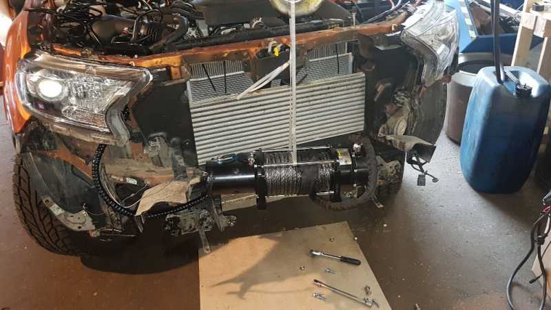

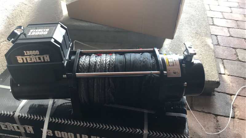

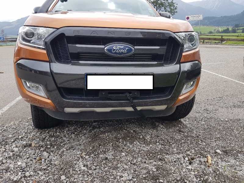

Ich habe mir eine Winde geleistet und verbaut. Nachdem ich gesucht habe und keine Halterung gefunden hab die mir gefällt musste ich wohl eine selber bauen.
10 mm Feinkornstahl aus dem Rahmenbau hatte ich noch rumliegen und mit etwas Spucke und Bohren war es geschafft.

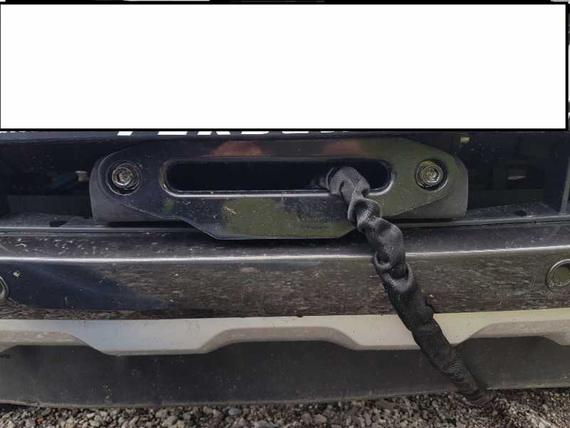

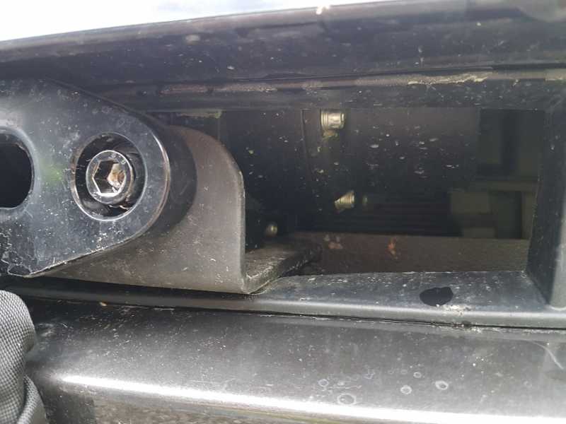

Die angefertigte Anbauplatte wurde gegen die normale Stoßstangenhalterung getauscht und am Rahmen mit re u li 4 Schrauben befestigt.
Mir war wichtig das ich die original Stoßstange ( wie bei vielen anderen ) nicht zerschneiden muss.
Ich denke das hat gut funktioniert.
Jetzt würden mich eure Lösungen interessieren.
Gruß aus dem Allgäu
Martin

Find ich gut gelöst gefällt mir.....
Super
will auch
gurß Mo
Super
will auch
gurß Mo
