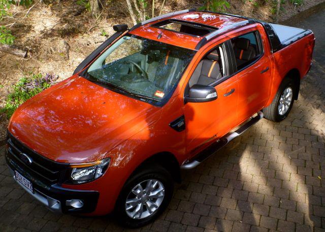

Hi Gemweinde,
vor über 20 Jahren hatte ich mal einen VW Taro und dort ein Glasdach eingebaut.
Ich finde die frische Luft von oben sehr angenehm und weiss, das der Navara so etwas
im Programm hat.
Mich hat das schon beim Konfigurieren meines jetzigen Rangers gewurmt, dass dieser
kein Schiebedach/Faltdach etc. im Programm hat.
Alle diejenigen welche jetzt Schnappatmung kriegen ( ruhig bleiben )
ich brauche keine Höherlegung oder Chiptuning, nur das Openairgefühl, welches ich vom Taro und von meinem alten Landrover kenne.
Gibt es jemanden mit gewissen Erfahrungen hinsichtlich so einer Umbaumassnahme.
So ein Dach von zB. Webasto könnte es sein, ich glaube aber das im Ranger eine
Dachverstrebung den Umbau unmöglich macht. Viele Grüße Micha

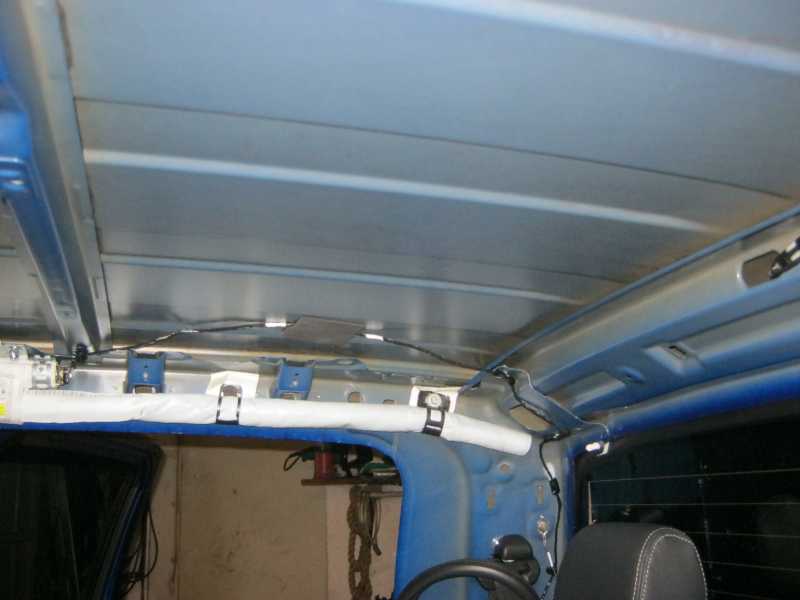

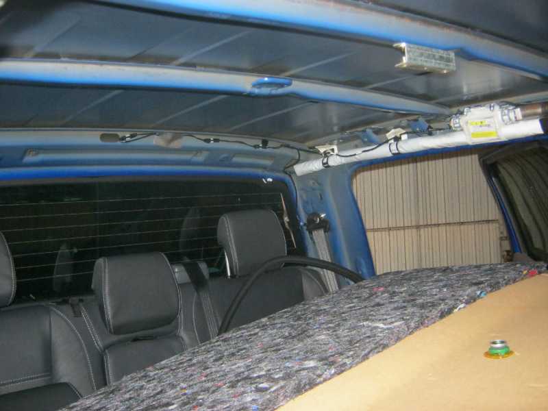

Auch die Sicken im Dach machen es schwierig so ein Dach dauerhaft dicht zu bekommen.
Genau mit dieser Problematik hat der Hersteller und umso mehr die Kunden eines VW Caddy mit diesem Dach zu kämpfen. Und Webasto erteilt für den nachträglichen Einbau keine Freigabe. Könnte beim Ränger ähnlich sein.

Das Webasto Glasdach auf meinem VW Caddy hat eine Freigabe!
Es wurde allerdings über den hinteren Sitzen eingebaut, weil es da nur Längssicken und weder Querholme noch Stufen in der Dachhöhe gibt.
Diese Firma hatte früher nicht nur Heckschiebefenster, sondern auch Glasdächer in verschiedenen Größen im Angebot. Das wurde aber stark reduziert, vermutlich mangels Nachfrage. Aber vielleicht kann dir dort noch geholfen werden?
rund-um-glas.com
Du müsstest in jedem Fall herausfinden, wo Streben im Dach verlaufen. Da es vermutlich keine ABE gibt, würde ich vor einem Kauf unbedingt einen TÜV Prüfer befragen. Glasdächer haben einen eigenen Metallrahmen, der muss die Kräfte aufnehmen können, die vor dem Wegschneiden die Streben hätten aufnehmen müssen.
Ich halte es nicht für unmöglich, ein Glasdach einzubauen. Wenn es von der Größe passt, auch ein Webasto. Statt ABE brauchst du dann eine Einzelabnahme.
Wenn du einen 4x4 Betrieb mit Erfahrungen bei zulassungsrelevanten Umbauten und Einzelabnahmen findest, wird das sicher einfacher, als wenn du als Privatmann in die Schlacht ziehst.

Die längs verlaufenden Sicken sollten angesichts der Qualität moderner Klebe- und Dichtmittel wie Sikaflex kein Problem sein. Außerdem fangen die ja erst hinter den vorderen Sitzen an, während es vorne schön glatt aussieht.
Ich denke, dass es sich für Hersteller von Glasdächern nicht mehr lohnt, ABE für alle möglichen Fahrzeuge zu bezahlen, weil der Nachrüstmarkt aufgrund der relativ preisgünstigen Klimaanlagen zusammengebrochen ist.
