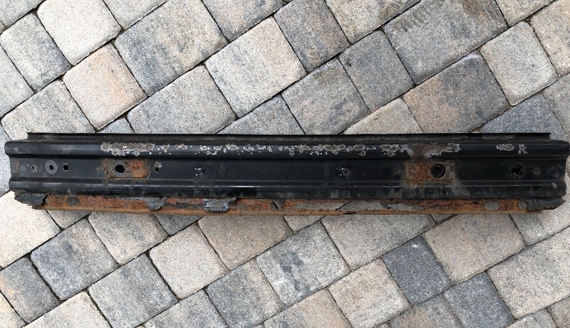

Hallo!
Ich war seit Längerem nicht mehr hier aktiv, auch weil ich meinen Ranger 3.2 Limited für vier (!) Monate wegen Motorschaden nicht hatte, das ist ein anderes Thema...
Die weitere große Überraschung hatte ich beim TÜV-Termin im Februar.

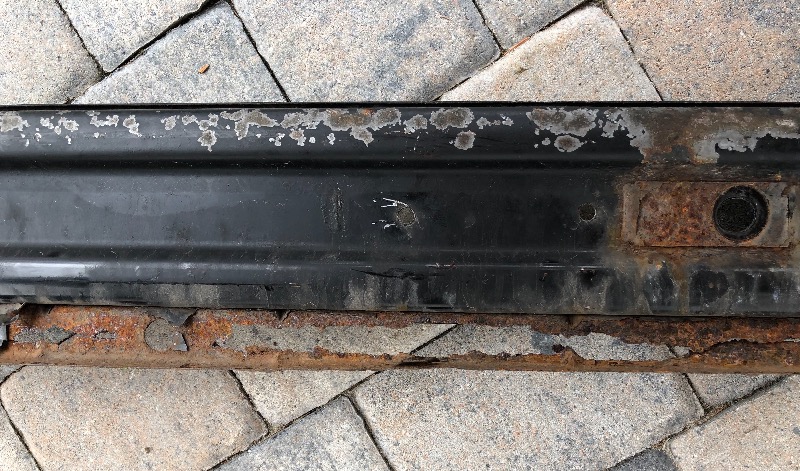

Es waren einige Mängel aufgefallen, nur der gravierendste war: Querträger für Stoßstangenhalterung durchgerostet! Folge-kein TÜV!
Mein Ranger ist EZ 08/2012, er wird beruflich genutzt und beansprucht, jedoch auch regelmäßig gepflegt.
Bei einer Rückrufaktion in 2014 wurde vom FFH der komplette Unterboden nachbehandelt und bei den jeweiligen Inspektionen weiter kontrolliert. Es ist nie etwas wirklich Auffälliges genannt worden, wobei ich sagen muss, dass ich schon immer erstaunt war über den sichtbaren Rost... kenne das ja auch von meinen drei Hilux, die ich vorher gefahren habe. Ich kann das mit dem Technikstand im 21. Jahrhundert einfach nicht verstehen... das soll wohl so sein, wer würde denn sonst ein neues Fahrzeug kaufen??
Dass nach jetzt 5 ½ Jahren der Querträger komplett durchgerostet ist, hat mich dann doch schockiert.

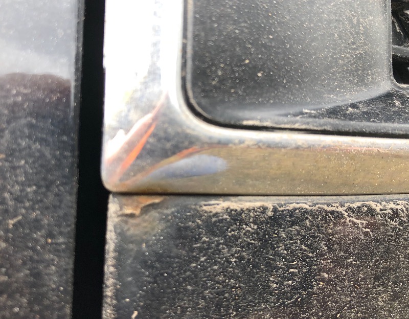

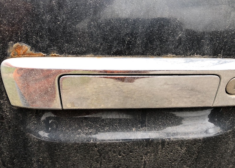

Zusätzlich rostet jetzt der Bereich um den Griff der Heckklappe sichtbar und auch der vordere rechte Kotflügel im Bereich des Pseudo- Lufteinlasses (mit Hubraum- und Getreiebangabe).
Kommende Woche werde ich mich mal bei Ford schlau machen, wie das mit Durchrostungsgarantie aussieht.

Massiver Rost am Stoßstangenträger ist leider tatsächlich ein bekanntes Problem!!!
Die anderen Stellen finde ich da schon ärgerlicher, da wegen Lackierung teurer in der Behebung.
