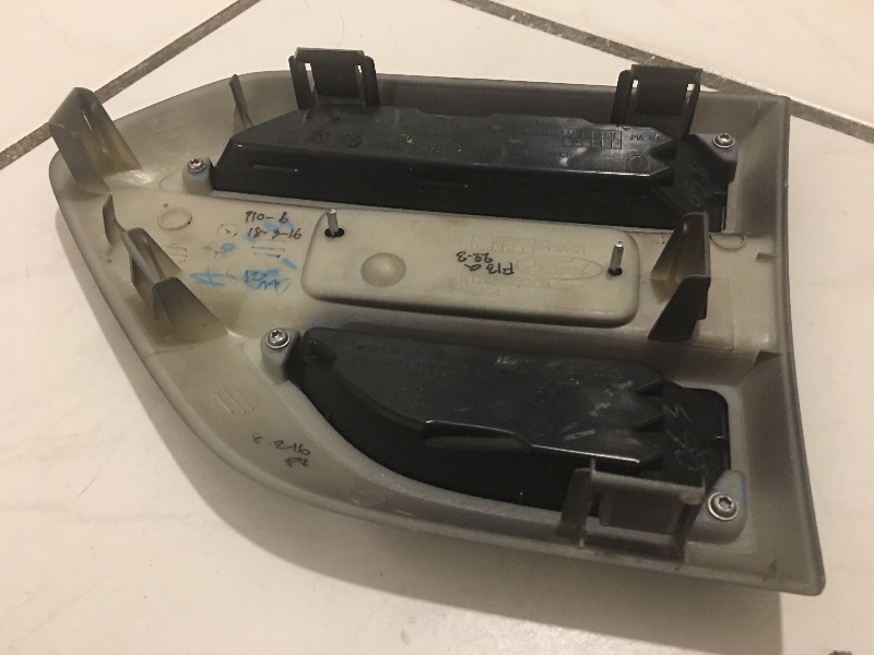

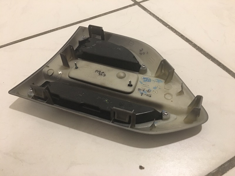

Ist nur geklipst.
Hier mal Fotos des Teils der Fahrerseite. Liegt seit dem Schnorchelumbau bei mir noch rum.
Am besten kommt man von hinten durchs Radhaus ran.
