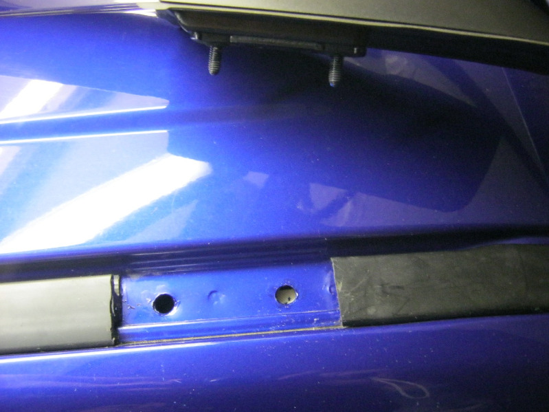

Viel gelesen bisher, aber noch nicht so richtig schlauer geworden. Auf Grund einer Wohnkabine werden bei meinem Wildtrak die Dachleisten weichen müssen. Hab ich das richtig gelesen dass für den Abbau der Himmel entfernt werden muss?
Gibt es dann eine Möglichkeit die Löcher oben zu zu machen? Mit einer Platte oder muss man da dann selber was basteln?
Irgendwer wird das ja schon Mal gemacht haben hoffe ich

Da sich zum vFl, zumindest rein nach Bildern, an der Reling nichts geändert hat hast Du recht.
Der Dachhimmel muß runter, da die Reling von innen verschraubt ist. Die Löcher könnte mann mit Dichtmittel und einer Schraube verschließen.
Der Abdeckungsgummi der Dachsicke, in der die Reling sitzt, muß erneurt werden, weil er unter den Füßen der Reling ausgespaart ist.

Danke p.rauch für das Foto.
Zum verschließen müsste ich ja dann nur die komplette Abdeckung besorgen. Dann wären ja auch die Lücken in der Leiste weg.
Das hat geholfen!!
Das hat geholfen!!

Ich würde da aber schon noch ein Dichtmittel drunter machen.
