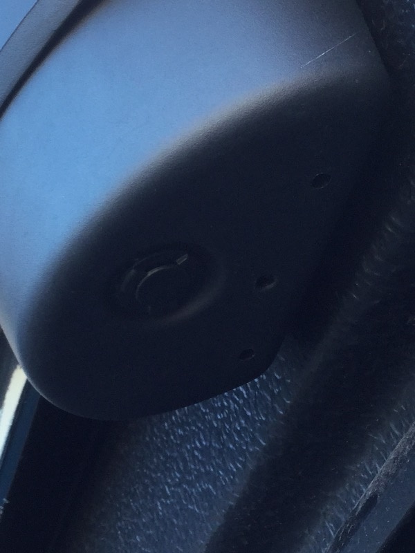

Hallo Leute,
ich möchte gerne den Überrollbügel/Stylingbar demontieren. Wie bringe ich die Kunststoffkappe ab?
Der "Rest" dürfte einfach sein.
Danke für Eure Hilfe

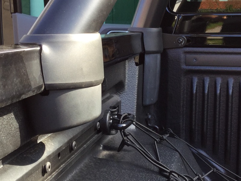

Der Überrollbügel hat bei den runden Bügeln (nicht Wildtrak) Abdeckkappen druff ...... und die müssen logischweise runter damit man (vermutlich) an die Verschraubung ran kommt

09 Sep 2018 15:59 #4
von Range-Rider
Range-Rider antwortete auf Überrollbügel demontieren
Die Gummis zur Seite nach oben aufrollen / schieben.

09 Sep 2018 17:13 #6
von hecl
hecl antwortete auf Überrollbügel demontieren
OK.
Du musst an der Abdeckung unten diesen runden Kunststoffdübel aufmachen.
Dazu musst Du das mittlere Runde aus dem Rahmen hebeln.Das geht mit einem kleinen flachen Schraubendreher ganz gut. Ist der runde Dübel raus, kannste den Rest vom Dübel rausziehen und dann sollte sich der Deckel nach unten abnehmen lassen

09 Sep 2018 22:50 - 09 Sep 2018 22:50 #9
von Range-Rider
MAB muss ich Recht geben und Mozarth konnte Dir gut helfen.
Der Gummi ist das obere Teil, ABER bei mir mit Mountain-Top sieht das anders aus, Du hast ja keine Laderaumabdeckung, was auch eine wichtige Info gewesen wäre.
