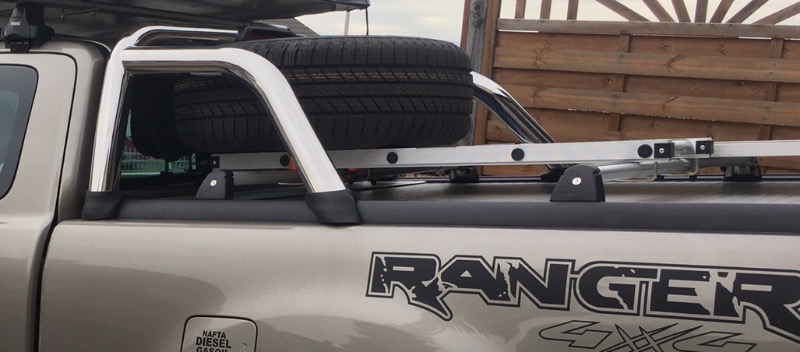

Ich habe mir für meinen Limited (Black Edition) ein Laderaumrollo gekauft (neu). Macht optisch schon mal nen sehr gute Eindruck! Allerdings habe ich folgendes Problem:
Ich möchte den Überrollbügel wieder montieren, dazu ist ein "Montageset" beigelegt. Mit diesem Montageset ist der Überrollbügel an der Ladebordwand direkt hinter der Cab zu montieren. Nun mein Problem...... der Montagebügel hat bei horizonteler Montage einen Abstand von ca. 2 cm (zwischen Ladebordwand und Montagebpgel). Ok, das ist nicht das große Problem. Mit Abstandhalter kann man diese 2 cm ausgleichen. Jedoch hat die Gummilippe der Rolloabdeckung dann keinerlei funktion. Das heißt, die würde in der Luft hängen ...... somit könnte Wasser ungehingert eindringen.
Habt Ihr Rollos inkl. Bügel montiert? Wie habt Ihr das gelöst? Danke schon mal für Eure Hilfe.....

So ist es original, macht man die Gummis am Bügel weg hat das Blech zum Rollo bzw. zwischen Rollo und Bügel mindestens zwei Zemtimeter Abstand.
