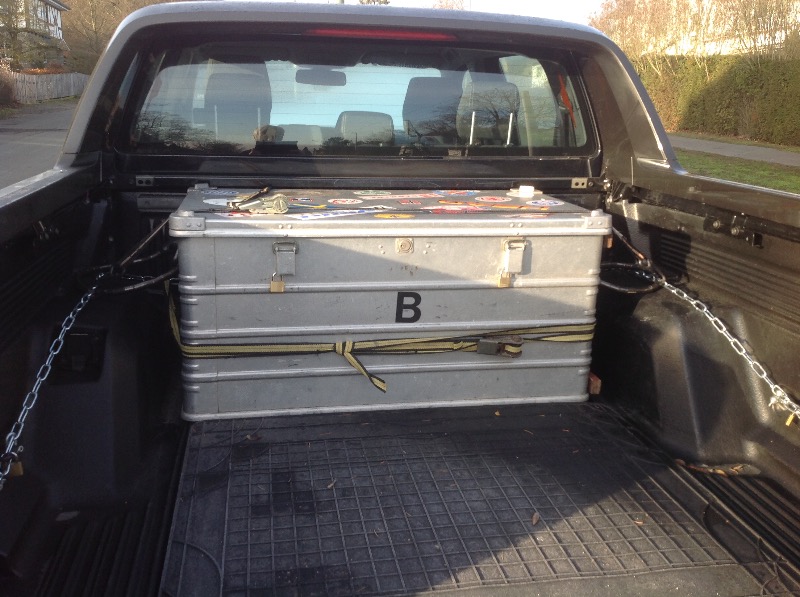

Hier zur Einführung mein Idee- Beitrag zur mäßigen Original-Verteilung der Zurrpunkte auf der Ladefläche :
Kauft Euch eine verzinkte Kette mit verschweißten Kettengliedern von entspr. Größe, die sich noch durch die Zurrösen von Ford ziehen lassen. Man braucht rundum etwa 6 m vom Baumarkt für ca 15.- Euro. Passende Schraubschäkel dazu und ein paar mittelgroße VorhängeSchlösser.
Die Kette U-förmig von den Seiten hinten bis vorn in den vorderen Ecken , dann quer unter der Heckscheibe verlegen. Alles einigermaßen straff ziehen , die Enden an der Klappe umlegen und mit Schäkel mit der umlaufenden Kette fixieren. Schließlich die Kette mit mind. 2 Vorhängeschlösser gegen Klauen und Öffnen sichern. Zum Rundumverzurren- also auch an der Klappe - habe ich ein etwa 140 cm langes loses Kettenstück , was ich bei Bedarf mittels 2 Schäkel im Klappenbereich einhängen kann und was sonst stören würde beim Beladen.
Jetzt gibts dadurch AN JEDER STELLE RUNDUM VERZURRPUNKTE !! durch Hindurchziehen der entspr. Spanngurte durch jedes mögliche Kettenglied....
Nochmal die Gesamtkosten : ca. 25.- bis 30.- je nach Ausführung und Geschmack.
Unten Bilder.
Die Alukiste habe ich auf diese Weise befestigt und durch Fahrradschlösser an den Henkeln vor Langfingern geschützt.

Das mit der Kette finde ich mal eine praktische und günstige Idee und noch dazu schnell installiert.

Willkommen! Geniale Idee zu deinem Einstieg. Wie oft habe ich schon über fehlende Verzurrpunkte geflucht. Werde ich umsetzen, die Sache mit der Kette!

Na die Idee ist ja mal einfach und genial.

Finde ich auch eine echt geniale Idee mit der Kette! Und wirklich leicht umzusetzen! Manchmal liegen die guten Ideen so nah, und man kommt nicht drauf...
