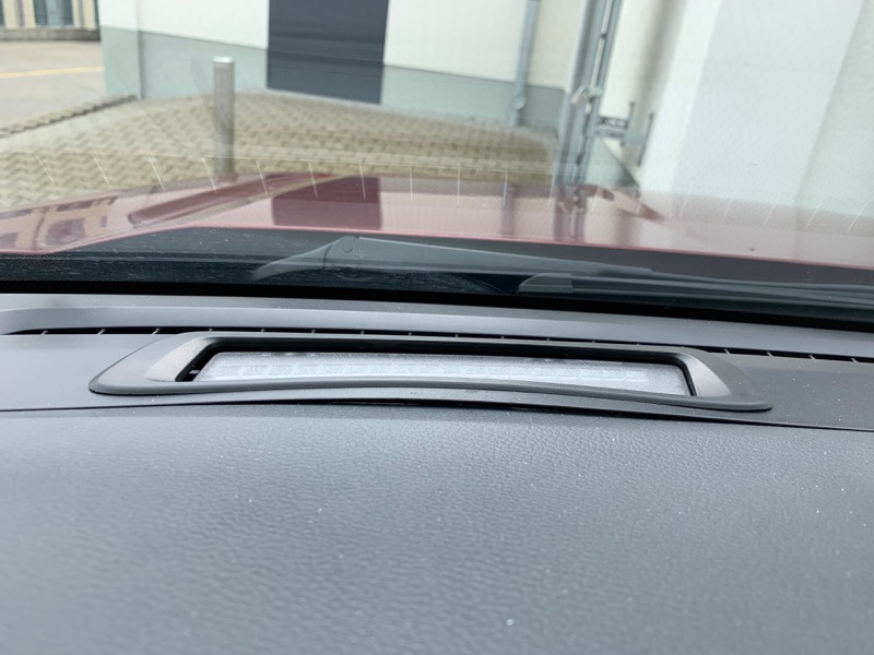

Ich muss meine Ford Ranger Kollegen hier im Forum jetzt mal was fragen:
Gibt es bei Euch im Innenraum auch Mängel, die von einer schlampigen Montage herrühren?
Ich will mal was gröbste Aufzählen:
1. Die Blende rund um den Abstandswarner passt nicht richtig und ist nach oben gewölbt (siehe Bild). Man kann die Blende auch nicht besser einsetzen, da der Abstandswarner nicht mittig verbaut ist.

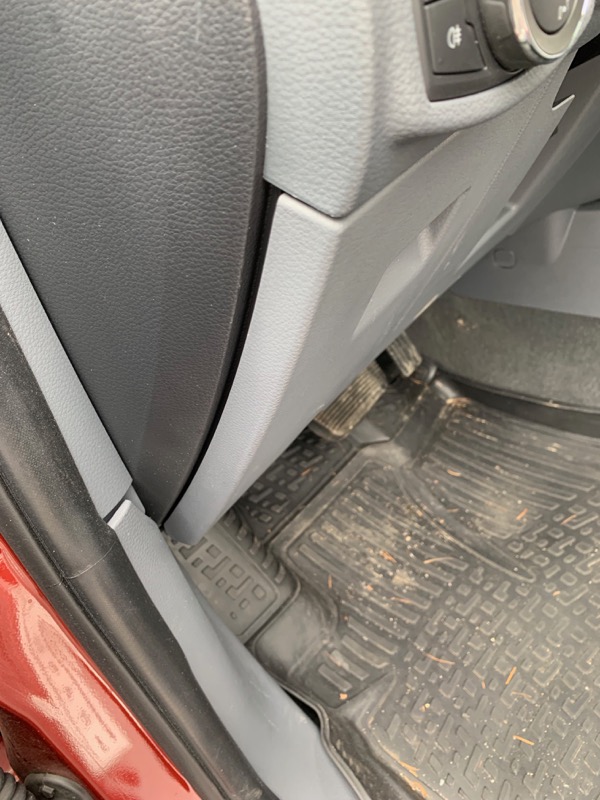

3. Die Klappe zu den Sicherungen ist locker und klappert bei der Fahrt (siehe Bild).

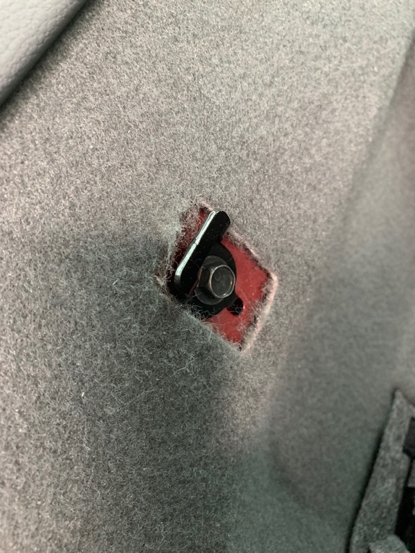

5. Der Teppich hinter der Rückenlehne war nicht ausgeschnitten, so dass die Lehne nicht einrasten konnte. Ich habe es selbst notdürftig ausgeschnitten, damit die Lehne einrasten kann (siehe Bild).

Die Verkleidung um den Kollisionswarner hat bei mir auch fürchterlich geklappert. Insbesondere wenn alles kalt war. Das kam auch erst mit der Zeit. Hab das beim Service reklamiert, es wurde eine neue Blende bestellt und verbaut. Seitdem ist Ruhe. Der Rahmen ist zu dünn und verformt sich wohl durch intensive Sonneneinstrahlung. Denn bei Abholung des Wagens war es noch nicht so.

Bei meinem ist der rahmen am kollisionswarner auch irgendwie krumm.alles andere ist top.

PS. So notdürftig sieht der Ausschnitt für die Verriegelung der Rückbank gar nicht aus, bei meinem war das zwar professionel und original ausgeschnitten aber die Lasche war nicht entfernt,sondern legte sich so jedes 2.oder3.Mal auf die Verriegelung. Das lässt sich ja ohne Werkstatt beheben.
