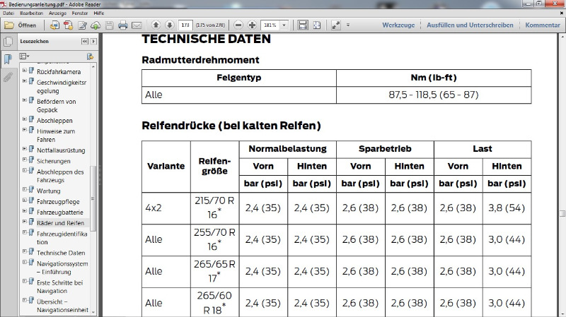

Wenn man bedenkt, daß die Räder (lt. Bedienungsanleitung) mit 87,5 - 118,5 Nm angezogen werden sollten die 105 für die Stoßstange völlig ausreichen.
Wenn sich die dann beim draufsteigen absenkt würde ich sagen, daß sich Unterbodenschutz zwischen den Anlageflächen befindet. Anlageflächen die eine Reibungskraft übertragen sollen müßen aber frei von "schmierenden" Substanzen sein.

Da kann mal wieder sehen, selbst der Hersteller ist sich letztendlich nie sicher. Meine Bedienungsanleitung ist noch von 2012.

Peter, dass ist Blödsinn, denn da stand auch schon 135Nm drin. :whistle:

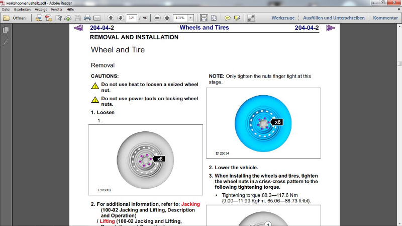

Wenn Du der Meinung bist ich könnte nicht zu einem Irrtum stehen ist das Deine Sache, aber Fakt ist, daß das Drehmoment 2012 anders angegeben war. :prost:
Auszug aus der 2012 heruntergeladenen Bedienungsanleitung für meinen Ranger.
Aber zur Sicherheit sehe ich morgen nochmal in der Papierausführung in meinem Auto nach.

10 Mai 2019 22:40 - 10 Mai 2019 22:43 #17 von p.rauch
Selbst iim WHB von 2012 ist das Drehmoment anders angegeben.

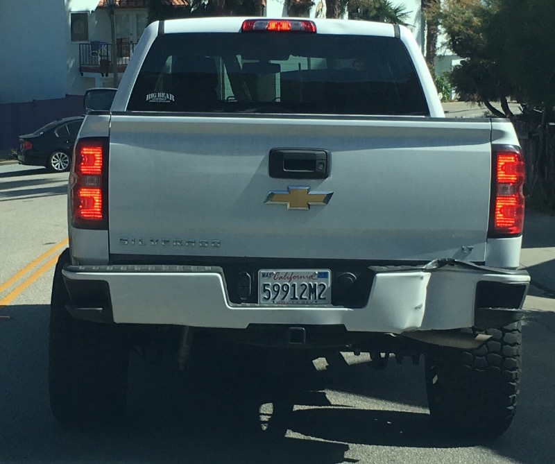

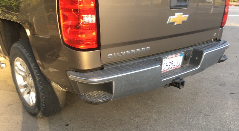

Die Stoßstange hat nicht umsonst extra „Auftritte“ auf den Ecken. Sie ist dafür gemacht.
Und bevor man sie mal gelöst hatte, hält sie auch einen 150kg-Mann der über die Ecke auf die Heckklappe steigt. (danach auch wieder wenn die Schrauben fest genug angezogen werden) ;)
Nicht umsonst haben manche PU-Stoßstangen sogar integrierte Auftritte in der Stoßstange. Und das gibt es nicht nur bei Fullsize-PU‘s, siehe L200. (leider grad kein Foto vom L200 zur Hand)
Und fest schweißen ist ja wohl Schwachsinn ;)
