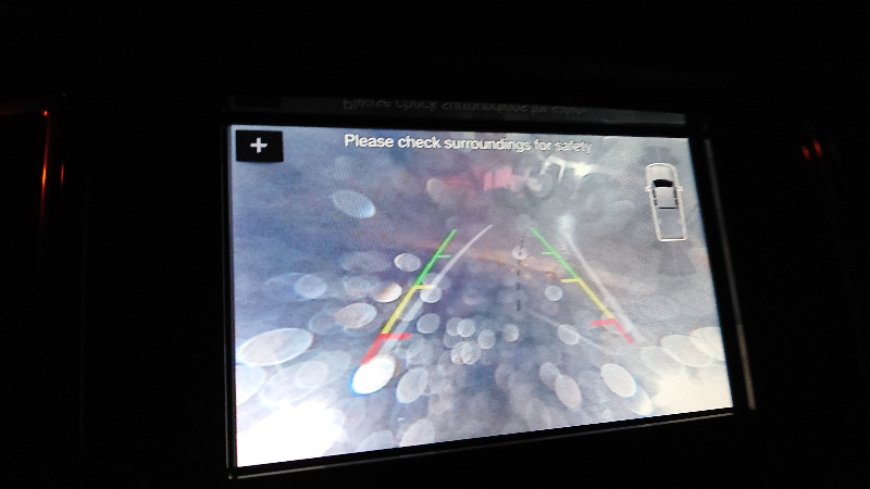

Moin, moin
ich habe seit dem 5.9.2019 meinen neuen Wildtrak Bi-Turbo Automatik. bis jetzt bin ich mit dem Fahrzeug sehr zufrieden. Überrascht hat mich vor allem die Motor-Getriebe-Kombination. Leider ist die Rückfahrkamera bei Nacht und Regen nicht zu verwenden. Das Bild ist total überbelichtet, das heißt, du siehst nichts, gar nichts. Durch das größere Weitwinkelobjektiv blendet die Nummernschildbeleuchtung die Kamera, so das der Bildschirm nur weiß erscheint.
Habt ihr vielleicht einen Lösungsansatz?

Für dieses Problem haben sich einige hier eine kleine Box mit einem Relais gebaut. Diese schaltet die Nummernschildbeleuchtung ab wenn der Rückwärtsgang eingelegt wird.

Wieso ist die Sprache auf Englisch eingestellt?
Ansonsten: Mit sauberer Linse (ja das braucht sie öfter mal) ist das Thema Blendung für mich eigentlich kein Thema. Könnte aber auch daran liegen, dass mein Ränger schon seit langem ne Wäsche nötig hätte und die Kennzeichenleuchten durch den schmutz etwas "getönt" sind.
Oder hat der aktuelle Ränger etwa LED-Zeugs da drin?

Ich habe mir zusätzliche LED-Rückfahrscheinwerfer eingebaut. Jetzt macht die Kamera gute Arbeit; sogar nachts in Farbe
Außerdem kann ich bei Rückwärtsfahrt alles sehen, auch in den Spiegeln.
