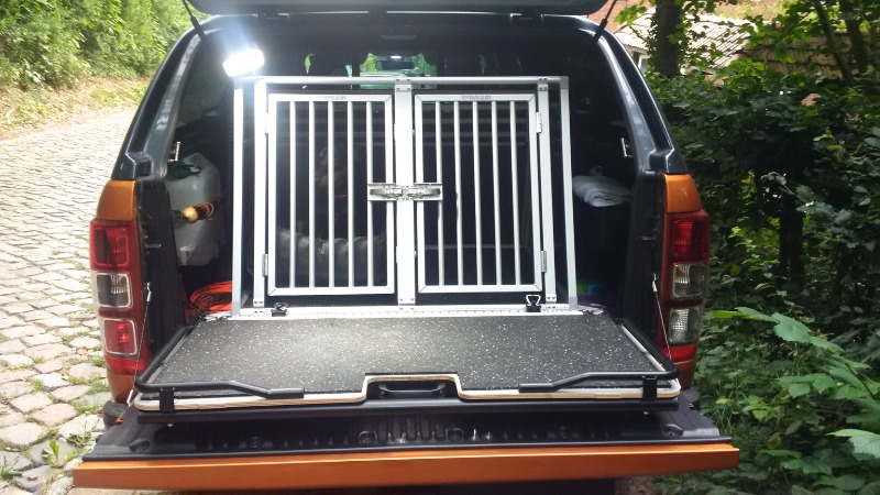

  • Ranger OD
11 Nov 2019 17:45 #8 von Ranger OD
Ranger OD antwortete auf Befestigungspunkte Schublade Ladefläche
manfredsen schrieb: Der Sponsor Ullstein hat da was im Angebot.
User RangerOD hat das im Einsatz.
Stimmt und ich bin damit mega zufrieden. Der Ladeflächenauszug ist einfach genial und sehr flexibel in der Nutzung/Einrichtung. :daumenhoch:
Ich hab da eine Hundebox drauf geschraubt (hatte keine Lust die zu zurren), die ich in weniger als fünf Minuten wieder heraus nehmen kann um den ganzen Laderaum zu nutzen.
Den Ladeflächenauszug gibt es bei Ullstein auch für den Navara ohne zu Bohren für unter 1000,- €.
Klar kann man sich auch selbst was bauen, was eventuell auch etwas günstiger werden kann. Ist aber in diesem Fall nicht so mein Ding.

11 Nov 2019 18:58 - 11 Nov 2019 19:00 #10 von D23
Hast Du den Einbausatz ohne Bohren ?
Wenn ja, dann würde mich ein Bild mit ausgezogener Ladefläche interessieren.
Vielleicht kann man den Einbausatz ohne Bohren dann sehen.
Eine klare Alternative zum Selbstbau unter 1000.- €.
Interessant.
Klaus
