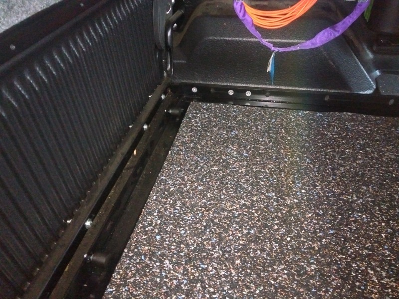

Moin Jan,
ich habe die Schublade auf die Kunststoffladeraumwanne montiert. Zum herausnehmen der Schublade muss man lediglich zwei leichtzugängliche Anschlagschrauben herausdrehen und kann dann den Auszug nach hinten herausnehmen. Zwischen den beiden Schienen ist der Rahmen flach, so dass da eine Euro Palette längst dazwischen passt.
Hier die Bilder:
Was mir gerade noch einfällt ist, für das 2019er WT Modell ist das System anscheinend ohne bohren noch nicht Lieferbar, da muss man mal anrufen, denn da steht für Modell 2012 + 2016!
Ansonsten gibt es für das 2019er Modell ohne zu bohren tatsächlich nur die etwas teurere Schublade von Offroad Products.
