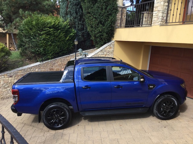

Dann schaute ich ihn mir dann genauer an - also mein Plateau war um 16mm links/rechts verschoben - im Rückspiegel dachte man es sei eine Banane. Spoilerbügel natürlich auch schief deswegen. Die Stoßstange vorne klaffte 3mm an den Ecken bei den Scheinwerfern hervor. Der Sand Afrikas war Immer noch auf der Plastikwanne. somit gleich mal zurück gebracht wo der genervte Mann des Service alles abwies, es sei nur ein LKW und alle Mängel sind normal. Ich habe dann das erste mal angeführt, dass das Auto keine Leistung hat - ganz anders wie der vormals geteste Vorführwagens. Achselzucken, der müsse erst 1500km eingefahren werden. ok.
Auto wurde also dann Mehrfach zur Nachbesserung dort gelassen - Plateau wurde zurechtgerückt, Tür eingestellt, Stoßstange dann in einem weiteren Termin neu montiert. Danach stand sie nicht mehr 3mm sondern 8mm hervor....

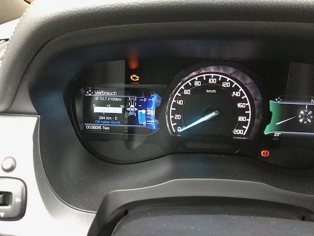

So fuhr ich ihn dann bis 3.000 km und brachte ihn zum hiesigen Autohaus am Ort die ja auch gerne und freiwillig nachbesseren. Ich habe auch noch festgestellt, dass er AdBlue ohne Ende braucht. Sofort als ich ihn gekauft habe, habe ich den Tank maximal gefüllt und bis 3.000 km brauchte er schon knapp 12 Liter AdBlue - dabei waren alles Fahrten um die 20-50 km, keine Extremkurzstrecken, kein Gelände.
Der auf Motor spezialisierte Mechaniker meinte sofort bei der ersten Testfahrt, dass mit dem was nicht stimmt, der zieht j aüberhauot nicht. Er hat dann erstmal Fehler ausgelesen und Luftfilter ausgebaut weil sie schon einmal einen hatten bei dem ein grosses Plastikteil im Schlauch nach dem Luftfilter bei der Produktion gelesen wurde. Doch alles war in Ordnung. Er hat einen neuen Luftmassenmesser eingebaut, aber keine Änderung.

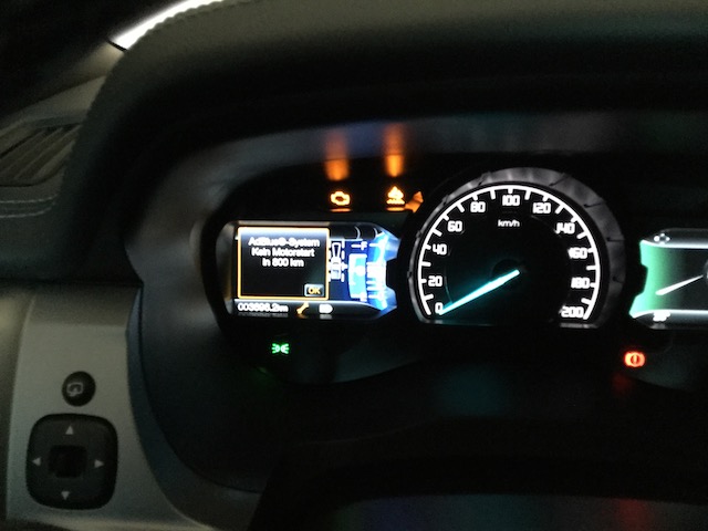

Dann fuhr ich ihn 5-600km weiter und es kamen Fehlermeldungen "AdBlue-Störung" "Motor startet in 800km nicht mehr" usw. - Also nächster Termin dort. und er setzte nun Fehler ab, die ich sogar auch über FordPass aufs Handy bekam.
Aber kein Fehler gefunden, alles war in Ordnung und nach dem Reste kam erstmal nichts mehr. 200km später das gleich und dann wieder und wieder bis 4.100 km.

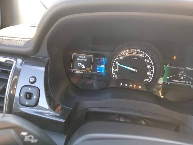

Das war gestern - ich war dann gleich einkaufen mit dem Leihranger und beim erneuten Start ging es auch hier schon los mit einer Fehlermeldung nach der andern

Fehlermeldungen - Auszug - bei km-Stand 63 !

r-biker schrieb: Solche fehler wie bei deinem Leihranger, können auch etstehen wenn dieser zu lange rumstand und die batterie schon schwach war
Das habe ich mir auch gedacht. Werde ihn dann wohl ein wenig fahren damit die aufgeladen wird.... habe ja kein km-limit
