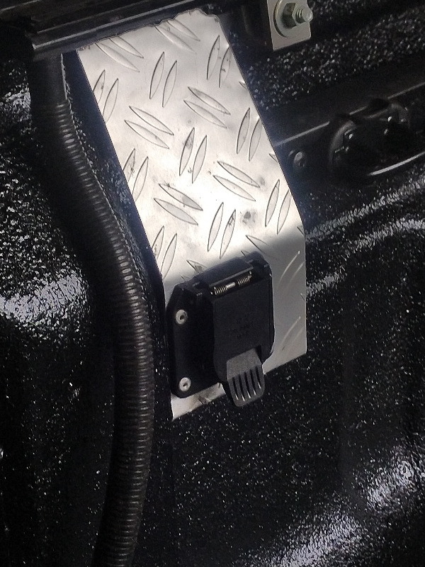

Moin Lars,
ich habe meine Ladefläche auch beschichtet und die Steckdose so befestigt:
Alu Warzenblech entsprechend gekantet, Loch gebohrt und Steckdose mit Nieten befestigt.
Das ganze Fahrerseite in Nähe der Heckklappe.
Das Rohr davor ist der Ablauf von der Laderaumabdeckung
Udo
Udo
