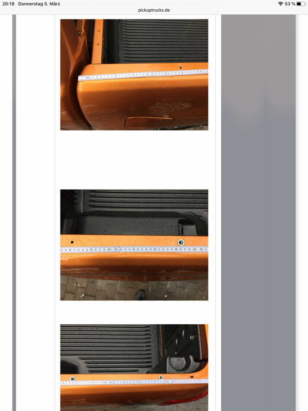

Hier mal ein Abbild wie das bei WT aussieht, wenn der Bügel ab ist.
Neben den Klemmen, mit denen der Bügel an der Pritsche fixiert wird, wird der WT-bügel auch mit Schrauben auf der Bordwand in die Bordwand geschraubt.
Der WT hat dafür auf den Ladekanten extra Einpressmuttern eingesetzt.
D.h. entweder lässt du die weg und befestigst den Bügel ohne oder musst von oben in deine Bordwand bohren.

Die Bilder in etwas größer, also das man die Maße ablesen kann, wäre toll. Die Einschraubmuttern werde ich wohl weg lassen.

Hi.
Das Bild habe ich nur so. Ist aber aus dem Forum hier, kannst also danach suchen.
Und ist von nem DoKa, keine Ahnung, ob das dir dann hilft.
