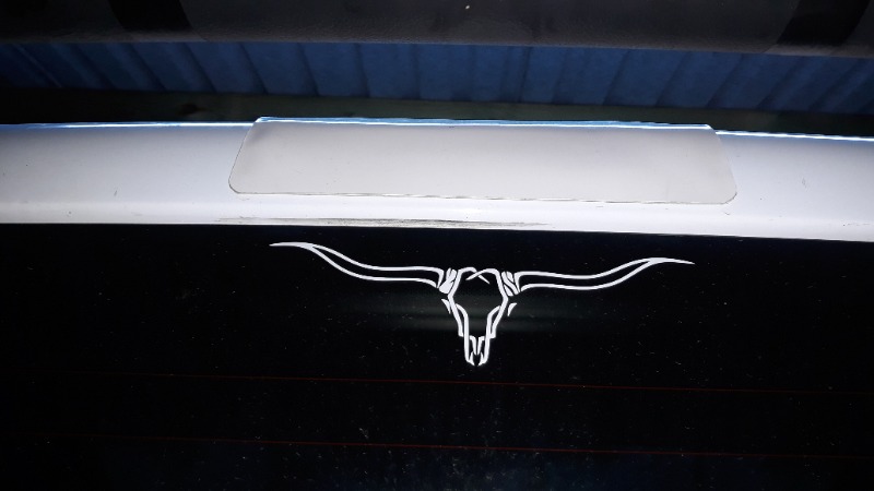

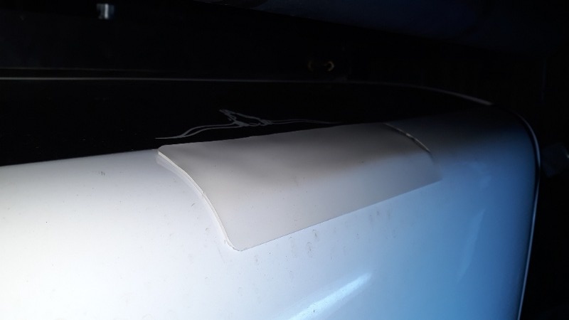

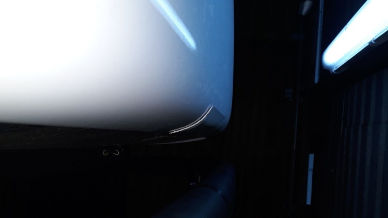

Auf Anfrage von Rafa per PN und weil ich zu doof bin, Bilder in ner PN zu verschicken, zeig ich hier mal meine Lösung...
Ist leicht wellig aber sieht schlimmer aus, als es ist. Ich hab die Krümmung freihändig gemacht, hatte kein großes Rohr zur Hand...

Und das iss Dicht???
- Goldfield
- Beiträge: 1589
- Dank erhalten: 251
09 Mär 2021 19:10 #9
von Goldfield
Goldfield antwortete auf XLT Wildtrackbügel montieren
Absolut...
Man klebt das 3M in einem Stück rum und setzt die Enden sauber auf Stoß.
Alternativ geht auch Karosseriedichtmasse, das wäre die ganz sichere Variante.
Ist aber sehr schwer wieder zu entfernen...

Ich hab zur Zeit meinen Bügel runter und das 3. Bremslicht wieder dran.
Nach entfernen der Abdeckung kann ich bestätigen, das die Abdeckung absolut dicht war. Nicht die geringste Spur von Feuchtigkeit drunter...
