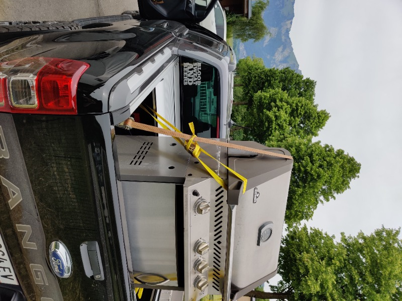

@ Manfredsen: Auch wenn als Spassauto konzipiert und geringere Zuladung. Aber auch wenn nur ein Grill mit 80kg drauf steht, muss der ordentlich gesichert werden
@ Rooster: Versuch mal die Palette um 90° zu drehen, dann klappt es auch mit der Klappe und Rollo

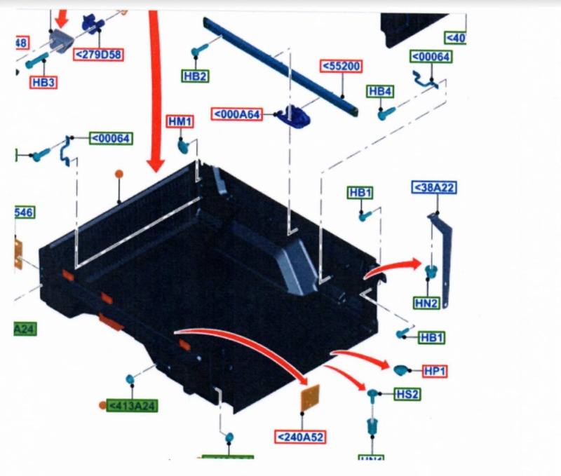

Irgendwie sind wir jetzt von meiner ursprünglichen Frage abgekommen:
Kann man jetzt die Schienen an der rechten und linken Ladewand vom Raptor problemlos befestigen?
Bestellen kann man die sicher, nur sind hinter der Laderaumwanne auch Befestigungsmöglichkeiten?
Muss ja doch was aushalten...

Ich weiß nicht, wie es beim Raptor ist aber mein Kumpel wollte exakt diese Schienen im XLT nachrüsten. Da ist nichts vorbereitet gewesen und an der Stelle war auch nur das einfache Blech der Seitenwand.
Du kannst ja mal hinten den Plastikinnenteil vom Radlauf lösen und druntergucken. Da siehst du die Rückseite vom Blech und ob da was verstärkt ist oder irgendwie ne Vorbereitung besteht...

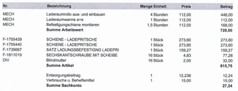

Hab mir jetzt mal eine Angebot vom FFH machen lassen
Wahnsinn, ich hatte was mit 500Teuronen gerechnet, aber all inkl. 1800.- ist Wahnsinn

"Gute" Arbeit kostet

Da ist es ja fast günstiger, ne komplette gebrauchte Pritsche vom WT zu nehmen. Da ist alles drin und muss nur noch lackiert werden...
Ach ne, Raptor ist ja breiter
