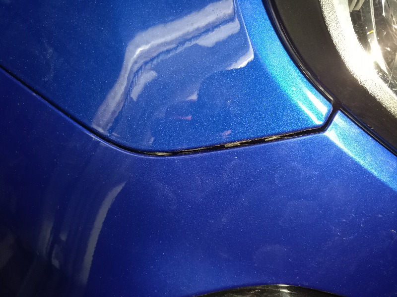

bei meinem Ranger ist zwischen der Frontschürze und Kotflügel ein Spalt. Auf der Beifahrerseite größer als auf der Fahrerseite.
Der freundliche Händler in Laatzen hat versucht, dies zu reparieren, da der Wagen noch Garantie hat, aber nach der Abholung in der heimischen Garage war der Spalt wieder da. Auf erneute Anfrage wurde ich auf die Verarbeitungsqualität hingewiesen und mit den Worte "das muß man halt bei so einem Fahrzeug akzeptieren"... "wir können da auch nichts weiter machen" vertröstet.
Eine Anfrage an die Ford-Werke (2x) blieb unbeantwortet.
Mir kommt es so vor, als wenn sich keiner von Ford an das Problem herantraut und alle warten ab, bis der Kunde entnervt aufgibt
Bei anderen Ranger´s, die ich zufällig auf dem Parkplatz gesehen habe, viel mir diese Lücke ebenfalls auf.
Habt ihr eine dauerhafte Lösung ?
Ciao

Hat meiner auch, aber stört mich nicht.
War mir bewusst das ich nicht die Spaltmaße einer Limousine erwarten muss. Ist halt ein Off-Roader und von daher völlig ok.
Bezüglich Lösung, das Teil ist dem Bereich mit Kunstoffhaken an der Karosse fest gemacht. Da lässt sich nichts nachjustieren. Vielleicht wenn es mal wieder wärmer ist, ganz vorsichtig mit dem Heissluftfön das Teil bearbeiten und in Form drücken. Aber ob das zum dauerhaften Erfolg führt???

Ich bin auch sehr pingelig, aber in dem Fall begrüße ich sogar die Spaltmaße etwas. Denn wenn das nicht so ist und das Fahrzeug sich verwindet und vibriert, ist bei 0,00 Abstand auch die Chance größer, dass sich Lack abschabt. Denn der ist ja sowieso von hoher Qualität bei Ford :evil:
Wenn Luft dazwischen ist, hat man das schonmal nicht. Außerdem: achte lieber auf die haarigeren Sachen solange du in den ersten zwei Jahren Garantie bist: ist der Lack überall gleichmäßig und deckend? Sind alle Falze (isbesondere auch unter dem Wagen) gut lackiert und beschädigungsfrei? Kommen irgendwo bereits erste Rostspuren an den Schweißraupen des Rahmens (die werden kommen, aber in den ersten 2 Jahren könnte man das als Lackmangel behandeln lassen)?
Gibt es rostende Schrauben, die man später u.U. nicht mehr geöffnet bekommt?
Wie ist der Zustand des Innenraums und der Sitze? Brüche im Kunstleder? sich öffnende Nähte o.ä.?
Ist das Auto rundum trocken? Kein austretenden Flüssigkeiten? Gerade bei letzterem würde man erwarten, dass die Werkstatt im Rahmen von Wartungen darauf achtet... ABER: die erste planmäßige Wartung ist dann wenn die 2 Jahre zuende gehen. Und wenn man was auf Garantie machen muss bekommt man weniger dafür als wenn es der Kunde im Anschluss selbst zahlen muss...
