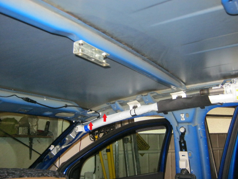

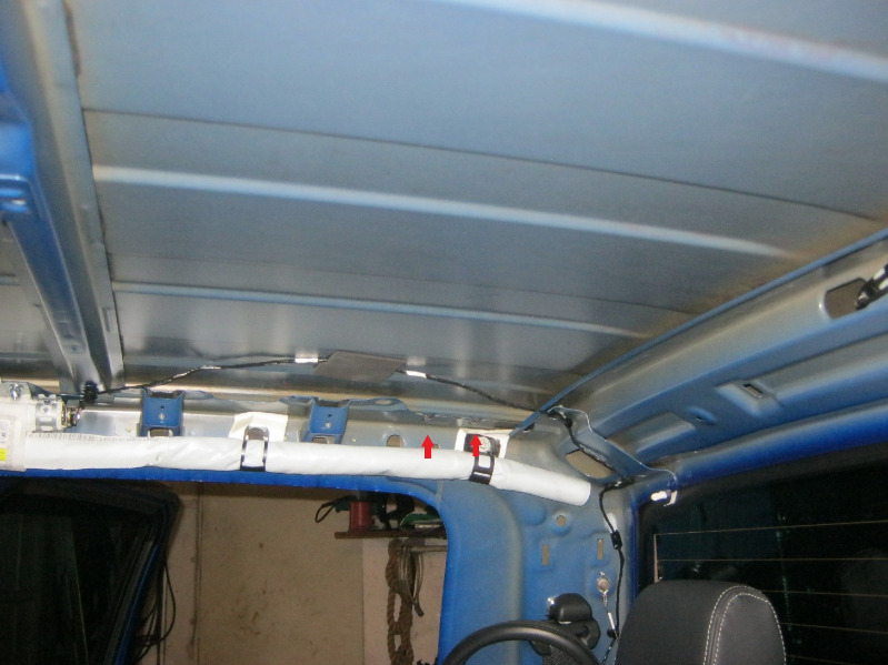

Die Schrauben sitzen
vorne
und hinten
da.
Ohne Ausbau des Himmels muß man um den Seitenairbag fummeln und bekommt eventuell Knickstellen in den Dachhimmel.
