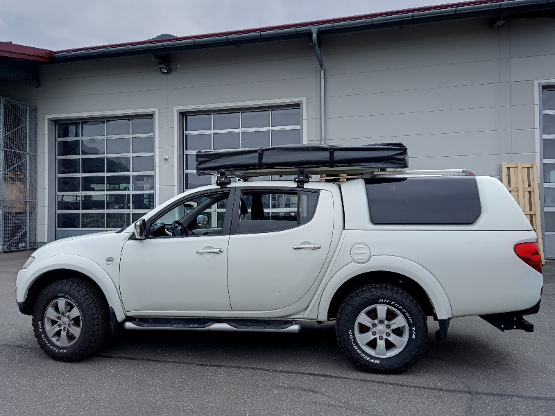

Mein Setup entspricht nicht ganz deinem, aber vielleicht als Anregung....
L200 mit HT von RoadRanger. Das gibt's auch mit 50kg Dachlast, ist aber dann anders gefertigt als meines. Darum ist da eine eigene Dachreling ( Fiamma Fixing-Bar ) drauf nachgerüstet.
Die ist etwa 4-5 cm unter Niveau gegenüber regulären Thule-Dachträgern.
Diesen Unterschied habe ich mit Schwingungsdämpfern überbrückt
Darauf eine selbst gebaute Dachplattform aus Siebdruck und Airlineschiene. Oder ein Dachzelt.

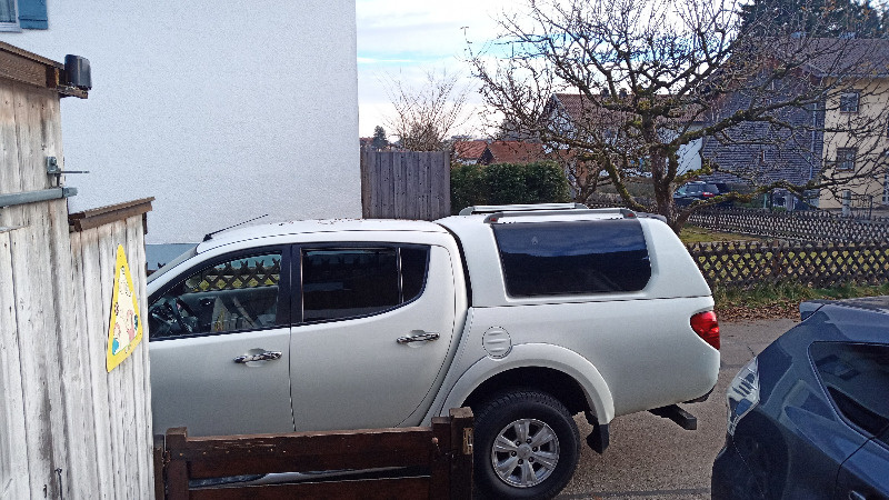

Also, auf dem 2. Bild sieht man die Differenz (Luft unterm Balken).

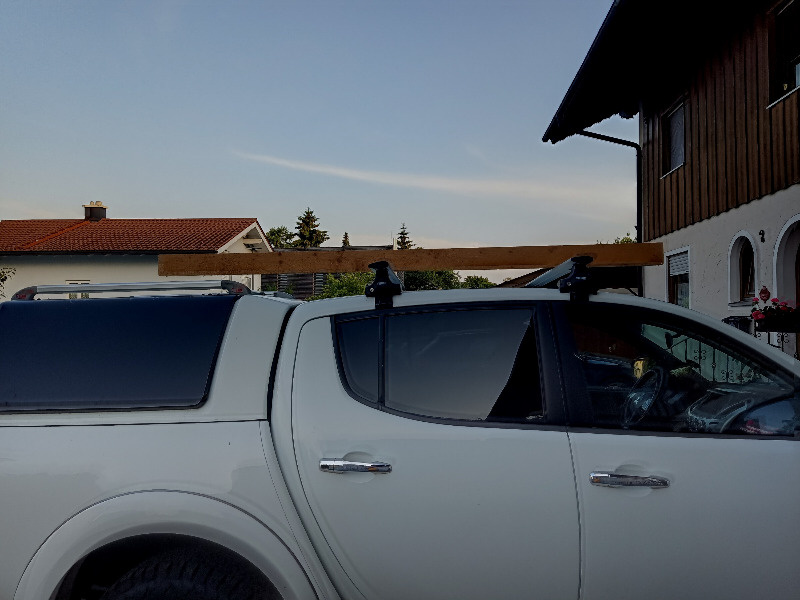

Und am dritten Bild scheinen die Gummistopfen durch (an der HT-Reling relativ weit vorne). Die sind eben gerade dafür gedacht, Verwindungen/Karosseriebewegungen abzufangen und auszugleichen, dass es keinen Materialbruch am Hardtop gibt. Als dritter Auflagepunkt mache ich mir um die Dachlast weniger Gedanken.
