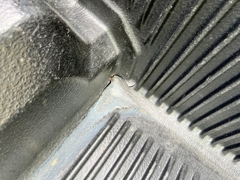

bei meinem Ford Ranger ist in einer Ecke der Kunststoff-Laderaumwanne ein Riss entstanden. Ich suche nach einer einfachen und haltbaren Reparaturmöglichkeit – Panzertape wäre natürlich die Notlösung, aber ich hätte gerne etwas Solideres.
Meine Idee: Ein Gewebe- oder Reparaturband, das man über den Riss klebt, und dann mit einem aushärtenden Material (z. B. Harz oder Kleber) bestreicht. Gibt es so etwas als fertiges Reparaturset oder hat jemand von euch eine bewährte DIY-Lösung?
Googeln hat bisher nichts Brauchbares ergeben – vielleicht suche ich mit den falschen Begriffen. Bin für jeden Tipp dankbar!

Mein Vorschlag, dass es was dauerhaftes wird:
Riss mit Alkohol (Isopropanol) reinigen, die scharfen Kanten etwas abschleifen und mit HDPE Schweißstäben "zulöten".
Fetter Lötkolben oder ein Kunsstoffschweißgerät. Vlt. hast du in deiner Umgebung einen Klempner oder Dachdecker von dem die Gerätschaft ausborgen kannst?
Als Material sollte sowas gehen... www.amazon.de/K...Z55IY

Und wenn du noch ein paar Büroklammern hast, (nur die blanken)
dann biegst du die passend zurecht und drückst die mit dem Lötkolben ins Plastik.
Zum verschweißen von dem Riss kannst du entweder ein Stück von der Wanne abschneiden, wo man es nicht sieht oder ein paar schwarze Kabelbinder verschmelzen, funktioniert auch sehr gut.
Am besten Wanne ausbauen, von vorne mit Alutape zukleben und den Riss von der Rückseite schweißen. Danach das Aluband wieder ab und falls nötig, von der Vorderseite nachbearbeiten.

Super, danke für eure Rückmeldungen!
Einen dickeren Lötkobeln (große flache Schaufelspitze) habe ich. Damit werde ich es versuchen.

ich habe das gerade erst gelesen.
M.M.n. sollte die Wanne raus, der Riss erstmal mit einem Lötkolben stabilisiert, bzw. Form gebracht werden und anschließend kann man z.B. ein feines Edelstahlgitterchen (vom Lichtschachtschutz) von hinten eingeschmolzen werden.
Meiner Erfahrung nach reißt das bei Belastung sonst relativ schnell wieder.
Wenn die Wanne etwas dicker wäre, könnte man mit einem "Hot staples welder" Drahtklammern einarbeiten. Damit habe ich sehr gute Erfahrungen gemacht, das Gerät gibt es schon für ein paar €.

Ist im Prinzip das gleiche, was ich geschrieben hatte.
Nur statt Profiwerkzeug eben Büroklammern....

Der "Hot staples welder" kostet unter 20€, damit kann man sogar bei einer neumodischen Plastikmofa Verkleidungspuzzle spielen
